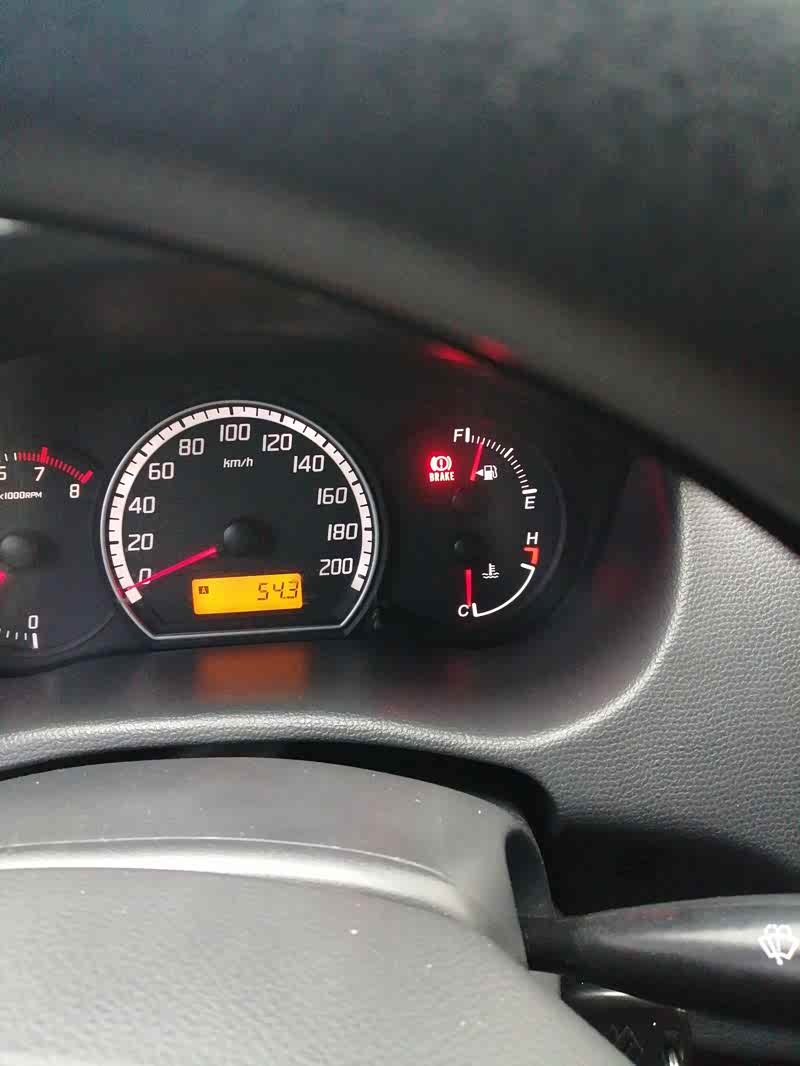

删除 取消推荐 置顶 取消置顶 关闭回复 打开回复 推荐编辑 楼主禁言 移动帖子 重置头像 操作记录 水心aa 0浏览 · 2023-12-15 07:46· 发布于江苏 满箱油才跑54公里就少这么多,手动1.3 举报 打开汽车之家 阅读体验更好 全部回复 只看楼主 美孚力霸 关禁闭 已屏蔽 0 1格能跑35公里,你这掉的多了点 2023-12-15 09:36 回复 沙发 屏蔽此人 举报 删除 取消删除 禁言 重置头像 长春的小马哥 关禁闭 已屏蔽 雨燕 0 同样手动1.3,我54公里比你掉的还多。 2023-12-15 13:09 来自北京 回复 板凳 屏蔽此人 举报 删除 取消删除 禁言 重置头像 wangge98 关禁闭 已屏蔽 瑞风M4 0 测试油表亮灯后能加进去多少油,再计算下需要多少一公里 2023-12-15 16:06 来自湖南 回复 地板 屏蔽此人 举报 删除 取消删除 禁言 重置头像 秋名山浪啊浪啊小白龙 关禁闭 已屏蔽 0 怀疑你是出来炫耀的 2023-12-15 16:47 来自广东 回复 屏蔽此人 举报 删除 取消删除 禁言 重置头像 香港佬 关禁闭 已屏蔽 启辰M50V 0 差不多了 2023-12-15 17:21 来自广东 回复 屏蔽此人 举报 删除 取消删除 禁言 重置头像 雪漫天天 关禁闭 已屏蔽 0 问题是,你是不是加油的时候加到跳枪。要是的话,确实有点少。 我1.3跳枪到你这位置90–100。 2023-12-16 13:07 来自安徽 回复 屏蔽此人 举报 删除 取消删除 禁言 重置头像 玩雨燕的湖北佬 关禁闭 已屏蔽 远景X6 0 正常现象,你如果在乎指针的话,就换车 2023-12-17 14:12 来自浙江 回复 屏蔽此人 举报 删除 取消删除 禁言 重置头像 男人须要有车 关禁闭 已屏蔽 雨燕 0 如果是高速或是快速路,每格30多公里,如果是市内每格25公里左右,如果是加油到跳枪跑到你这个位置最低跑100公里 2023-12-17 22:19 来自陕西 回复 屏蔽此人 举报 删除 取消删除 禁言 重置头像 菏泽车友1300111 关禁闭 已屏蔽 0 跑的差不多,基本上是这样的,我的是2007年底的1.3雨燕,跑的数据是每小格升数 2.10 左右; 每小格公里数 24.17 左右 2023-12-19 11:05 来自山东 回复 屏蔽此人 举报 删除 取消删除 禁言 重置头像 念念步N 关禁闭 已屏蔽 0 也有可能碳罐(里面都是活性炭)堵了,容易提前或者频繁跳枪,实际还没加满。另外检查碳罐电磁阀看看是不是常通了,公里数大了可以清洗一下前氧传感器,这两直接影响油耗,火花塞间隙大也会,点火线圈点火效率衰减也会,这些有动手能力的都能解决。 2024-01-06 00:55 来自广东 回复 屏蔽此人 举报 删除 取消删除 禁言 重置头像 还想在主楼增加内容?点击续写主楼内容 登录 参与更多互动 发表回复 打开App,查看更多评论 首 页 上一页 下一页 末 页 跳 转 取 消 还想在主楼增加内容?点击续写主楼内容 登录 参与更多互动 系统故障 发表回复 图片最多上传9张 微信好友 微信朋友圈 新浪微博 QQ好友 QQ空间 取消 相关推荐 加载中
