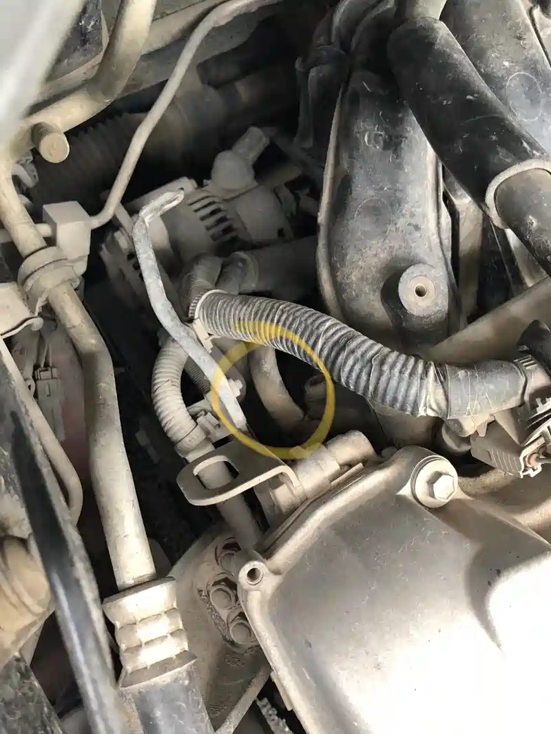

之前发现的漏防冻液问题解决了
之前发现防冻液少了,没有发现是哪里漏,越漏越多才发现,原来是这根管子老化了,上面好多的裂纹。
问了好多人,有的人说是暖风水箱的水管,有的人说是其他什么管。想自己买来换换,还好这家店有图纸。
是 27  号 找卖家买了一根 还买了钳子。
回水软管  10块钱
自己弄了半天,卡箍能取下来但是管子好硬,根本拔不动。还是去找个修理厂吧。
已经完全硬化了
硬化了,都碎了
还好漏的慢
修理厂把卡箍取下来,管子都是硬的了,我买的新的是软的,直接拿钳子把管子破坏了拔下来了。工时费30元搞定!学到了 ,还看了一下排空气。下次回去买两桶防冻液了自己可以换防冻液了,里面流出来的全是锈水。
