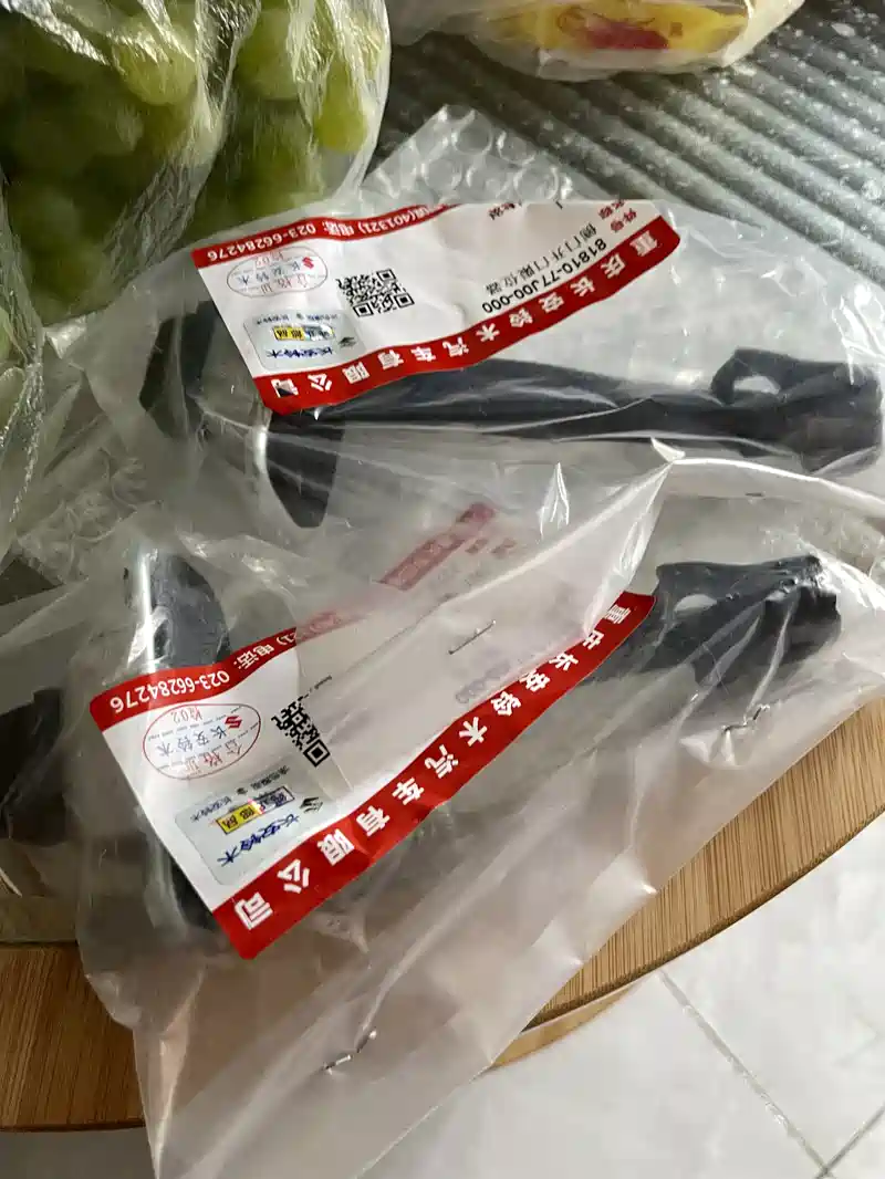

说到更换限位器,是因为上次发帖说车辆右后视镜被撞坏了,因为拆了车门内饰板,方便顺带看了下限位器,发现不行了,就没安装门内饰板,直到配件到了,才更换的,不多说,上图吧。其实更换这些小东西很省事,不过建议大家提前备点儿,内饰板的卡扣儿,有的时候不小心,真的就撬坏了,安装车门内饰板时,一定要先安装上面的玻璃防水槽那里,挂好后,然后再按内饰板四周的卡扣儿,卡扣都事先卡好在内饰板四周上,后期一拍就都完美了,最后外面一颗固定塑料卡扣一封,完美。
配件到货,话不多说,大家看件都懂,网上很多,还是买原厂好些,不是原厂的屁股那里,就一根黑色的小横杆儿,看着不太行。原厂完全吻合。
后面原厂的是小黑块那里,是如图那样的。新的在螺丝孔上面有黑色垫儿,大家细看,副厂裸露的,一个黑色小横杆儿。价格是原厂的一半儿,就是便宜,其它没优势
