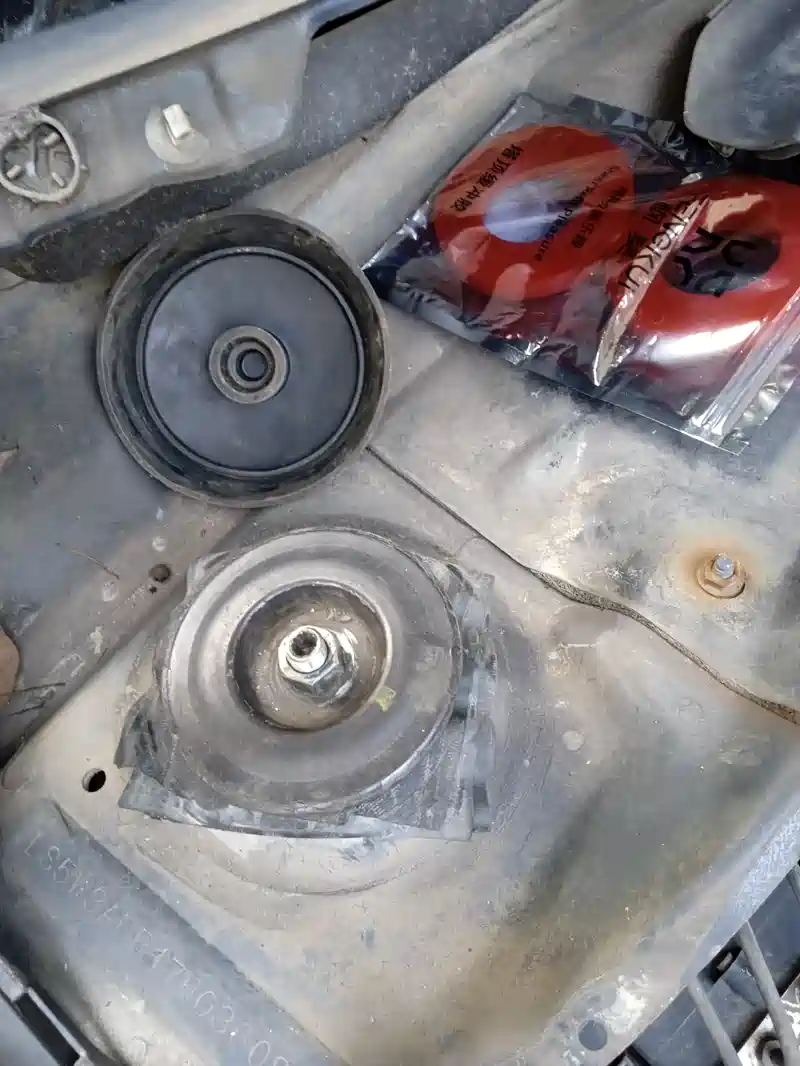

我不知道为什么这个地方会有间隙(而且很大)。
我只能猜测是全新的顶胶装好后,这地方是刚刚好压实。用过一段时间后,顶胶会因压力塌陷,上方自然就空了。那相当于整个前悬挂只是怼在这里,保证不会掉,但是完全是松松垮垮的。走极好路况没关系,只要一旦到了巅破路面,咣当的声音就出来了。
当然也许是车辆就是要设计这个空隙也有可能吧,反正不太懂。只不过按常识来理解,有间隙不会是好事。所以网购了两个圈,应该是橡胶的,比轮胎还要硬。之前是用自行车内胎剪了几层放进去,而且只放了副驾,因为副驾不需要拆雨刮。
现身説法,绝对的有效,声音瓷实多了,过减速带也不会像车头散架那种咣当咣当的。关键是便宜,还不费大力气。如果你要从顶胶下手,那工程量太大。而且还不一定换顶胶就能解决空隙问题。
有兴趣的,可以打开盖子,拿个刀片从副驾这个地方塞一下看空不空。
