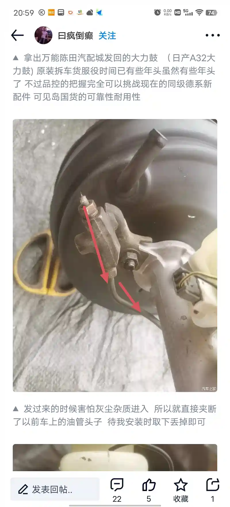

详细咨询一下,老燕子改大力鼓,铁油管长度够吗?
小任的回忆
0浏览 · 2023-03-13 23:31· 发布于江苏
这个是在论坛里找的,我买的少一段油管,老板说原车的长度可以,我准备自己动手换
这个是我今天收到的
不用加铝垫,把顶杆前端切掉,重新开孔。
