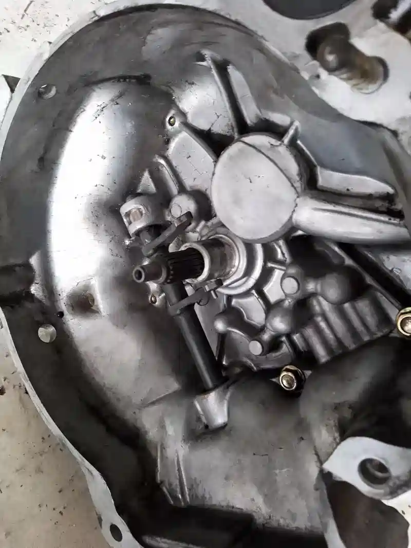

2013年10月份出厂的1.3雨燕14年上牌行驶了8.6万公里发动机和离合器结合部下面渗油,判断曲轴后油封或者是变速箱输入轴油封漏,在网上买了离合器三件套,曲后油封,输入轴油封,左右半轴油封,下支臂,平衡杆胶套,咨询了网友说输入轴油封是外置的,但是拆开后发现是内置的,也不漏,去后油封有点漏,离合器没多大磨损,新片厚度是8.7毫米换下的剩8.1毫米,判断再跑10万没问题,曲轴后油封,半轴油封都换了,但愿能换住吧,下支臂,平衡杆胶套都换了,花费1500元,准备再开几年
