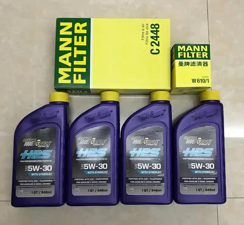

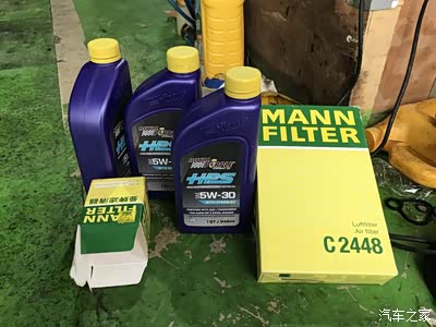

本次更换同样来自美利坚的紫皇冠 HPS 5W30。

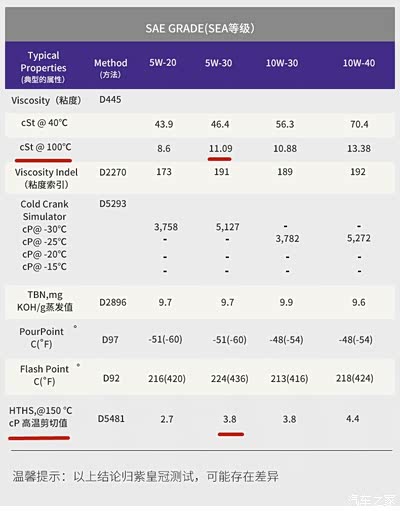

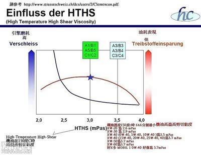

HPS 5W30的特色是11 cst 的运动粘度,做到了 3.8 的高HTHS(高温高剪切)。

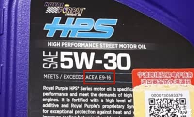

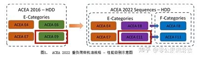

HPS 5W30有个特别的柴油机油认证 E9-16,并且是重负荷柴油机油认证。

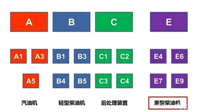

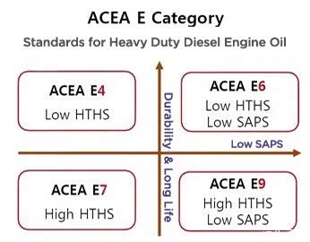

ACEA将E类重负荷柴油机油分为:E4、E6、E7、E9。
E9是高HTHS(高温高剪切),低SAPS(低硫、低磷、低灰分)
ACEA 2022版淘汰了E9认证,更新为E11认证。
也就是说,我使用的这四瓶HPS 5W30是2022年之前生产的。
关于高HTHS,我是这么认为的,机油温度高的车,才适合高HTHS的机油。
如果是混合动力车或日常油温偏低的车,用高HTHS的机油,油耗会增高,机械噪音会变大。
HTHS 3.0左右,油耗表现佳,发动机磨损小。
HTHS 3.5以上,油耗高。

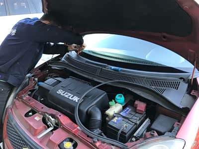

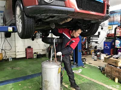

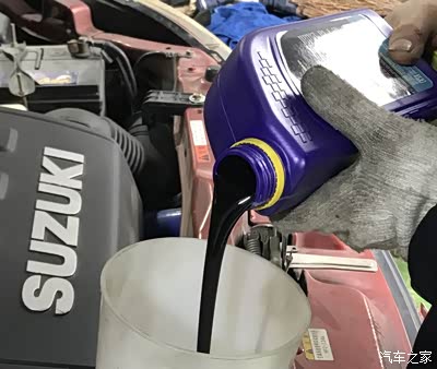

升起车辆,整备放机油。

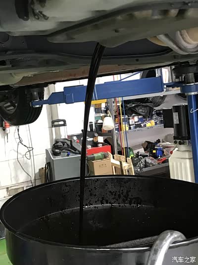

放出八个月3000公里的美孚EP 10W30,油很黑,主要是积碳太多。

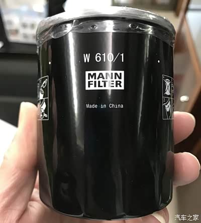

机滤使用曼牌的W610/1,国内生产。

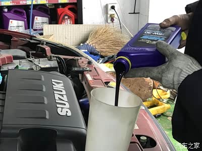

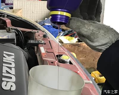

加入HPS 5W30,乍一眼看像用过的机油,很黑。
稀薄的时候能看清是紫色的,油如其名(紫皇冠)。

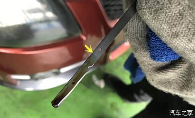

一共加入3.3升左右,在机油尺中间偏上处。

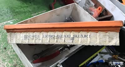

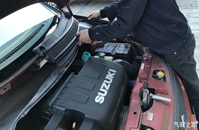

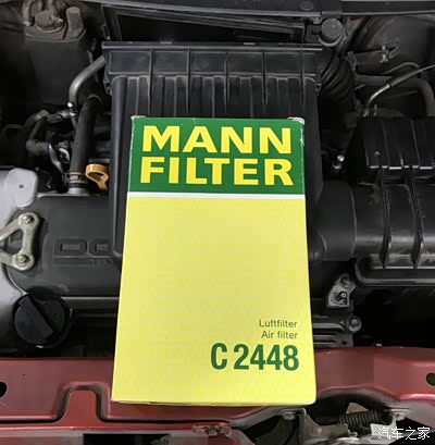

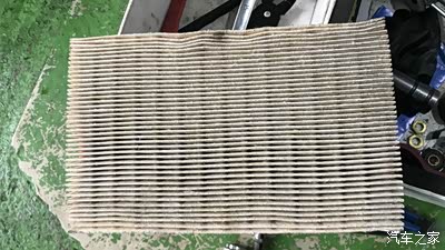

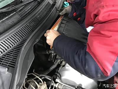

用了一年多的原厂空气滤芯,做工一般。
这次换曼牌的C2448,曼牌做工好一点。
机油、空气滤完工了。

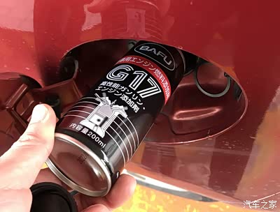

来一瓶凑单买的G17,除除积碳。

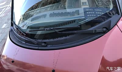

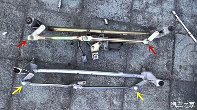

接下来换雨刮传动臂和集雨板。

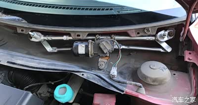

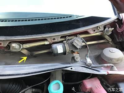

雨刮传动臂关节松动,导致雨刮器贴不住玻璃,刮动时抖动。
拆下传动臂。
原厂的传动电机是法雷奥品牌的,大牌还是比较耐用的。
传动拉杆摆正相同的位置,把电机移植过去。
装上新传动臂。

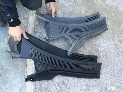

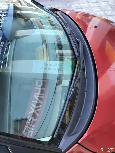

集雨板老化发白,这次一起换新。
安装集雨板。
安装雨刮。

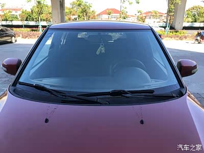

终于可以用无骨雨刮了。
无骨雨刮,刮起来静音、刮起来干净。
