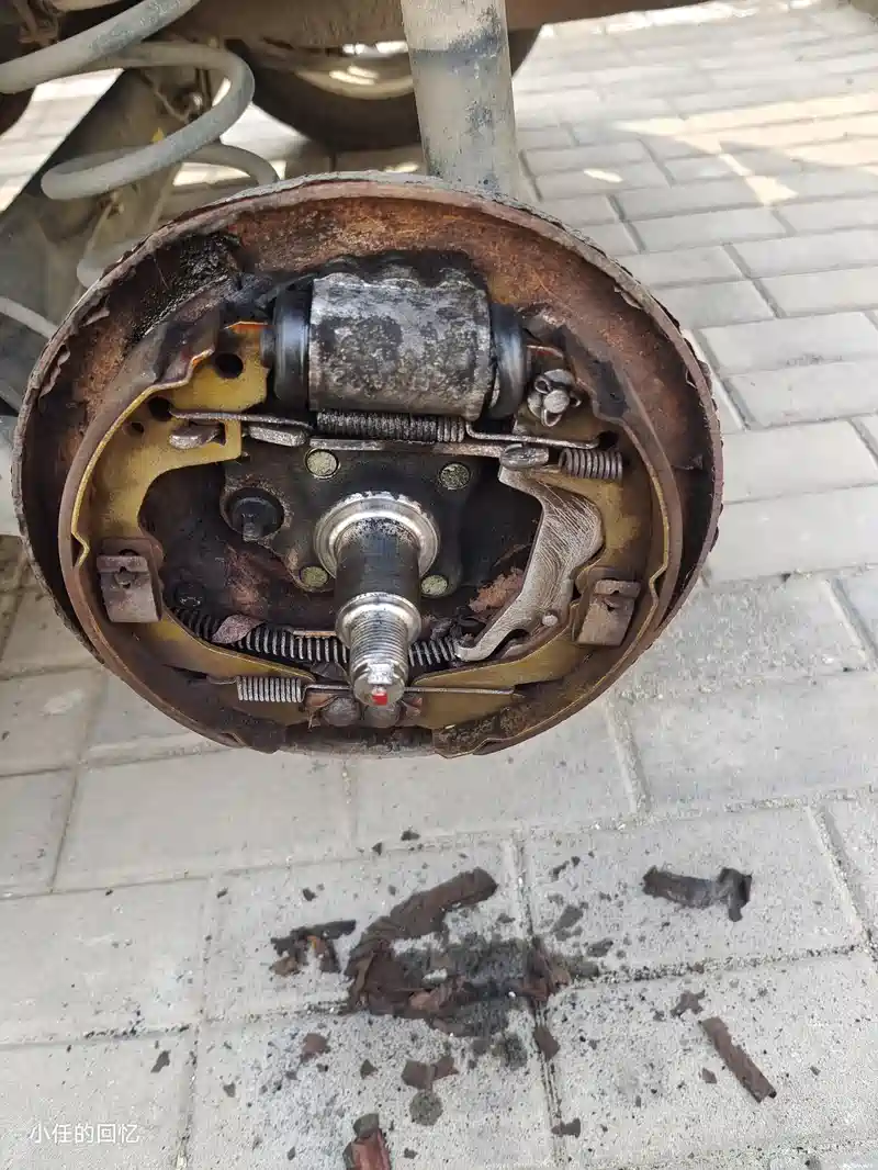

上班没事的时候,总会在论坛里东看看西看看,前几天刷到群里有人更离合器油的帖子,所以我也闲不住,必进到我手也不知道几手了,谁没事估计也不会换这个。再顺便把后轮鼓刹清理一下,上次更换换的右后轮分泵,打开左后轮里面油漆都掉完了,生锈严重,分泵没漏油,但是我用轻拉一下分泵两头的皮垫,就往外漏,还好我上次买了两个,本来一个是备用的,刚好用上,必进十几年十三万多公里的车子了,也应该坏了,把轴承用WD-40洗了一下,也算是保养吧,车子回来地盘件基本上没换过,就搞了一对前小吊杆。下支臂胶也感觉不太行了,有时间的情况下,还是想自己动手,
清理后的照片没拍,以后实在不行,有可能改成蝶刹。

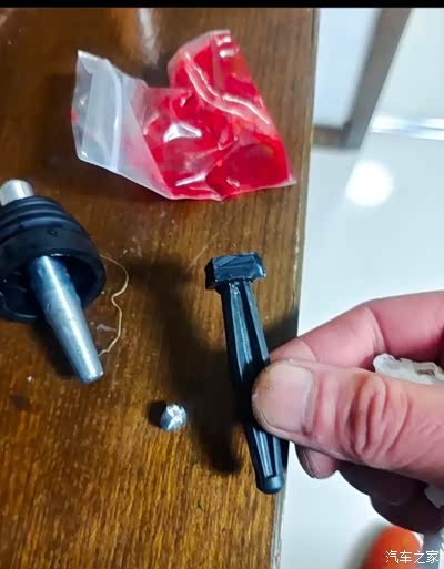

言归正传离合器分泵顶杆是昨天到的,买的时候看图片以为是铁制的,收到货后发现是铝制,做工还是不错的,拆下来的塑料杆已经磨损很多,新旧对比相差有两厘米之多
原车的两头我用502加了两块阻燃耐高温的硅胶皮,本打算用旧的,但是没有干透,所以就放弃了,也许有人会问,为什么用旧的,因为我决得新的太长了,我就剪了一段,打磨的时候发现铝件导热快,如果长途行驶变速箱热量顺着顶杆传到离合器分泵上,有可能造成分泵加速老化变形漏油,如果顶杆前端有像这个那高温阻燃的橡胶皮就好了,但是最终还是换上了新的,当时天太黑了没有试车
最埋头干活就是我,今早上发现离合变轻了,结合点,刚刚好,以前脚动一丝丝就走了,现在有一小段行程,对了顶杆和变速箱接头处我图了耐高温的油。
