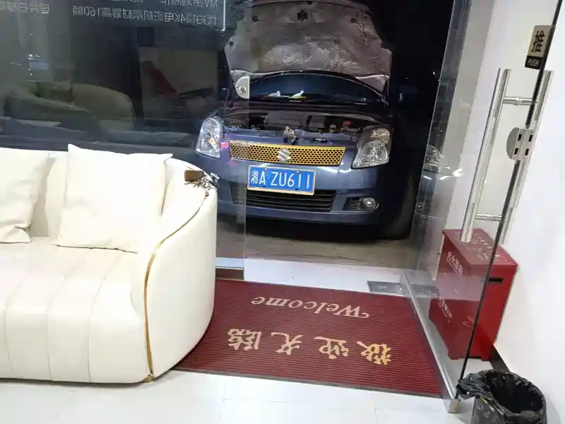

还是接上篇,加油拉扯,不平顺,而且无力,国省道差不多1块钱1公里。前几天加紧发了火咀,这两天才试了跑两天。发现,如果机器不太热,很难发现问题,跑远一点,机器热了故障就出来了,排气突突。
春节又必须要用车,只好晚上弄好。一个个缸线拔出来试试(独立缸线),3缸无反应,觉得3缸高压包损坏,于是把正常的缸线放到3缸。
那么就缸一个缸线,怎么办?正好手上有一个原车1-4缸线。于是2/3缸独立,1/4缸原厂1拖2。打火,声音顺了,排气不突突。但是高兴太早,开了一下,又是拉扯,转速高低变化。原地空档,油门过千保持开度不动,转速依然高低变化。完了完了,这下就真不知道还要如何排查了。
