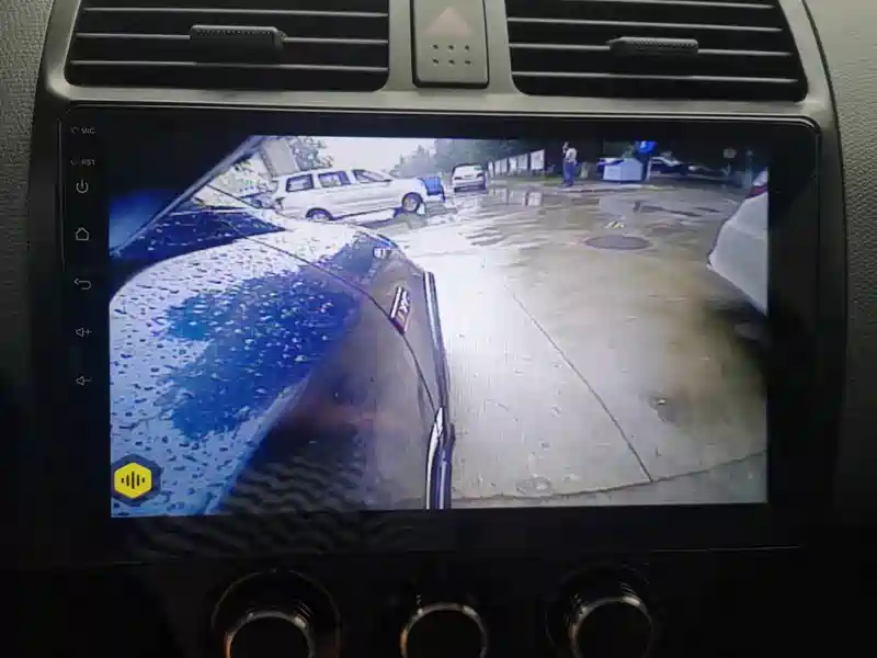

雨燕之前安装了右侧盲区辅助摄像头,效果如下:
清晰度还可以,但是存在一个问题就是图像不连贯,有比较明显的卡顿,一直也没搞懂怎么回事。
