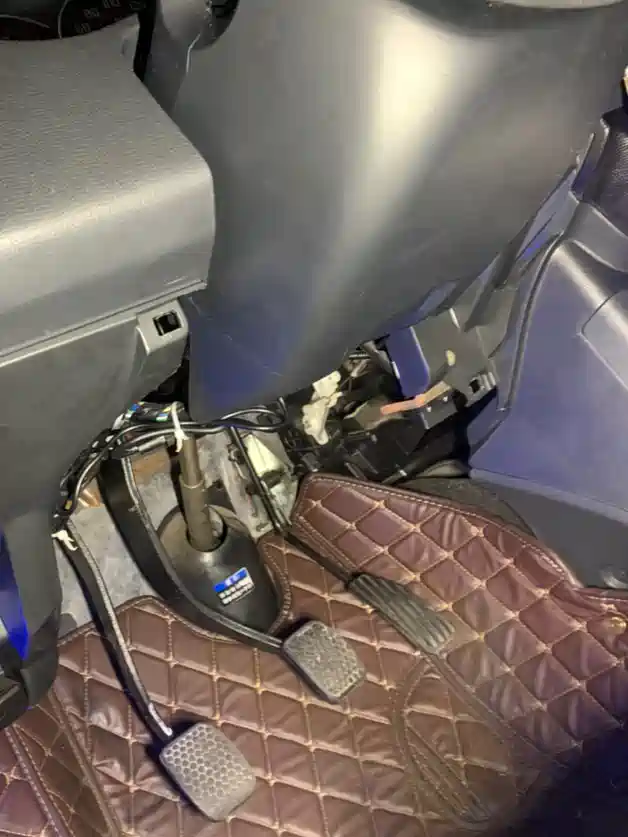

方向盘下面板拆掉 伸手从里面一捏雾灯边上的方块就下来了 把雾灯在移到又边 至少我认为放在中间最合适 放左边的话可能门内饰板靠住
把雾灯开关边上的取下来一个

保险丝取电 接ACC1 最上面一排倒数第二个15A小保险丝 实际上就是点烟器保险丝 搭铁的话找个近点骨架螺丝扭松夹进去扭紧
行车记录仪 手机支架插头连接好 线束整理好扎带一扎固定稳稳的 原路返回就好了
