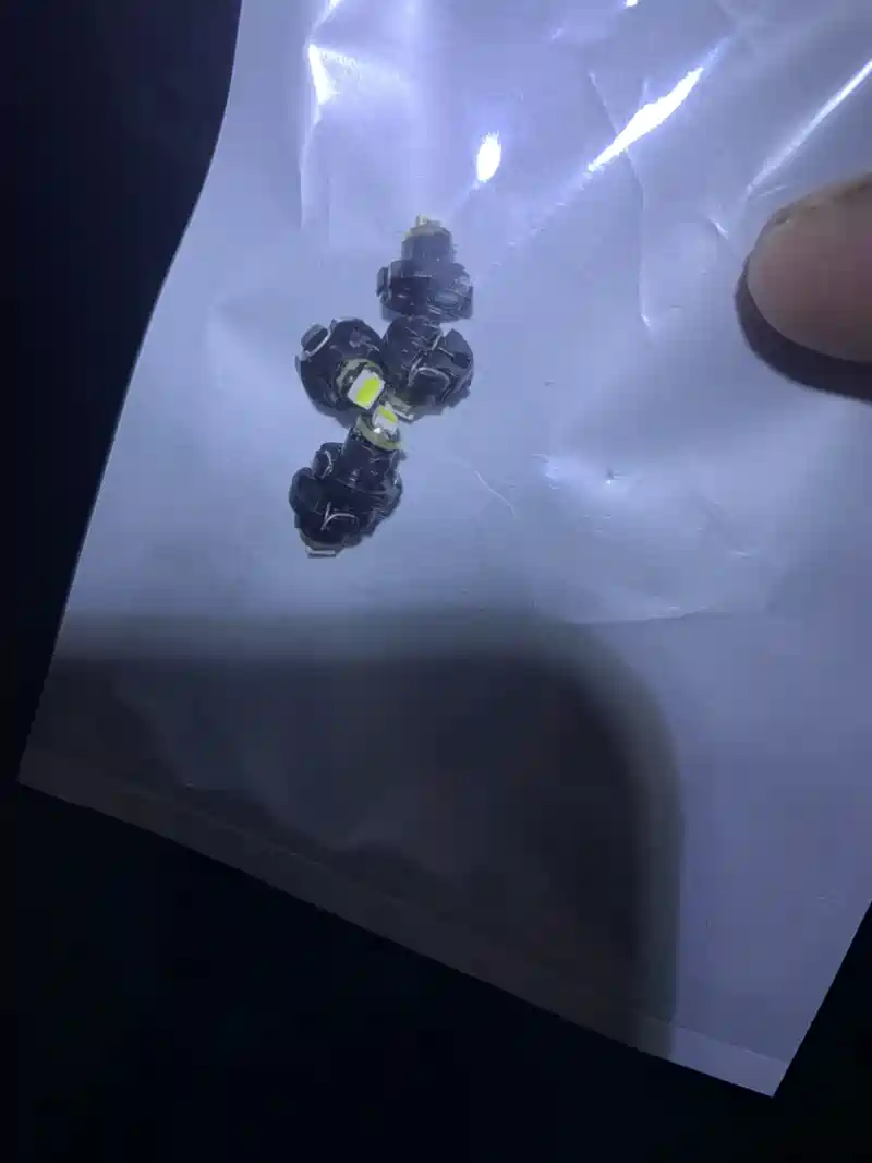

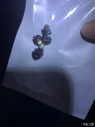

灯泡型号t3,安装分正负极。

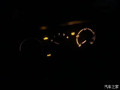

突然就左边不亮了,直接开拆

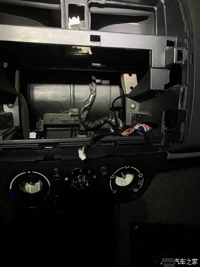

拆中控
拆旋钮开关,力气不大的可以用一字螺丝刀包住毛巾敲一侧,小心敲断,自己看着点来

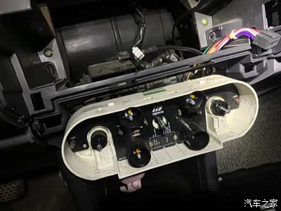

取下面板直接拆背景板螺丝
只有一个灯亮了
现在是完工图片。大家第一次拆记得多买几粒。最好10粒,有备无患。还有几天就去喷漆了开心回来后改耳朵折叠,下期见
