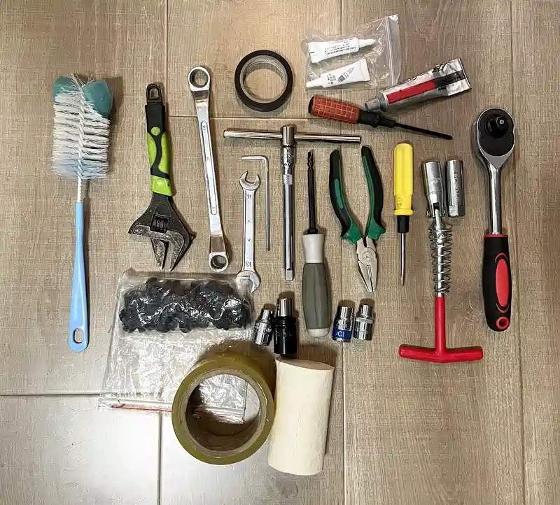

准备了一些用到的工具,就参考吧,我就是用这些拆的,辅助的剪刀啥的,没放,毕竟家家都有……螺丝松动剂啥的,可以买点儿,不好拧的涂上点,哪里缺润滑的顺带抹点油……
