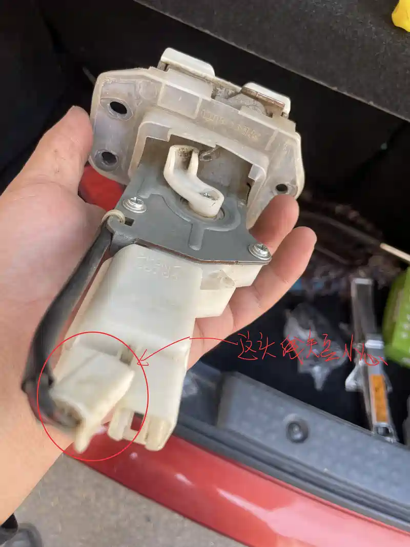

说起修复这锁孔,本来没啥事,自己手欠开后备箱后,想试试通电反馈情况,就改锥把锁舌推了进去,结果悲剧了,按钥匙解锁键,别的门都没事,有响动唯独这后尾箱的锁,不动,我晕,那改锥撬,根本不动,完犊子,以为烧烧了,结果就下面这些图,没办法,开拆,看看坏没坏,坏了就只能买新的换了,看论坛有的说流水导致锁坏的,我这里面也有水流后的灰尘和痕迹。不多说,上图,有些图没拍,纪念下吧……
拆下来后的全貌,这个线头线不长,拔的时候注意下就行。里外,我也大致擦了一下。
