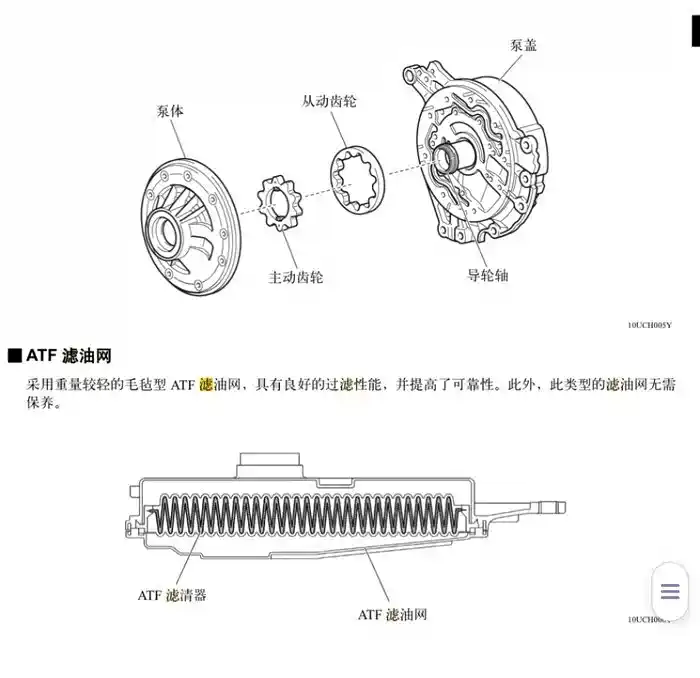

正常重力换油,无需拆油底壳及换滤网。

结构决定,无需更换滤网。
