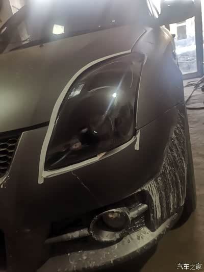

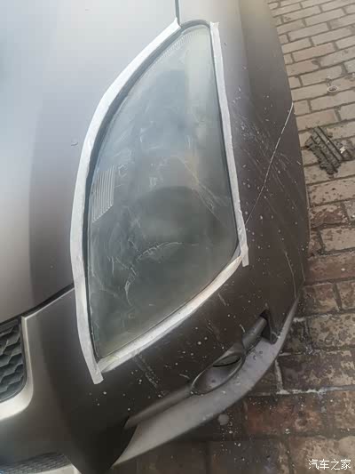

由于买的二手车大灯发黄了自己买了翻新套件翻新一下
丫的这个东西太难搞 过程跟成品下面上图

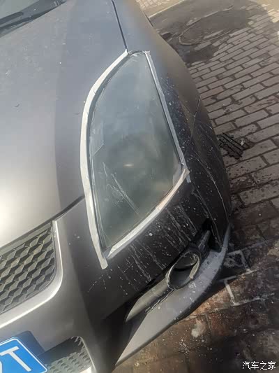

先把灯周围美纹纸贴好 可以的话机盖最好打开 我得不小心蹭到机盖了,这是第一遍180号砂纸粗磨效果 粗磨尽量打细一点把划痕 黄斑啥的都打掉
这只灯上方机盖不小心被砂纸蹭到了 还有打砂纸的时候最好把砂纸包在泡沫上面打 不然会很累的 还有就是打磨砂纸的时候一定加水加水加水重要的事说三遍 打磨的时候水不能断不然效果不好

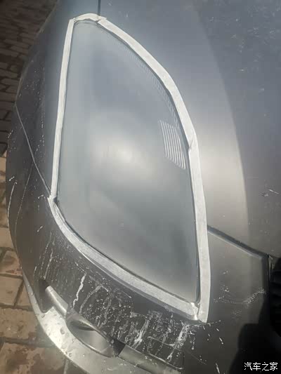

180号

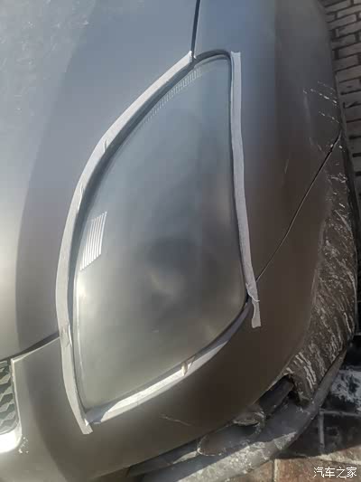

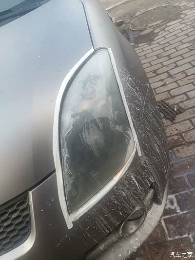

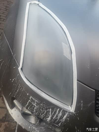

360号砂纸 打磨第二道砂纸的时候一定要把上一个号的砂纸印全部打磨掉不然后面砂纸越来越细会打不掉之前的痕迹
360号

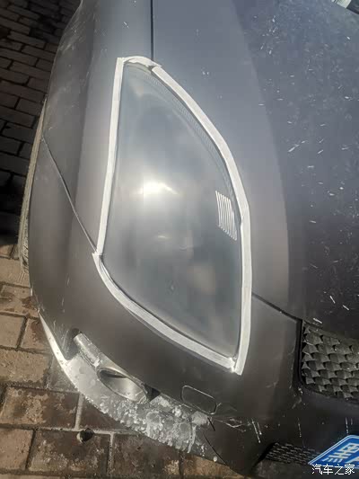

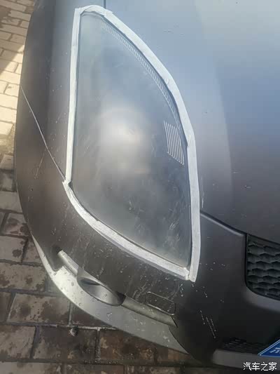

这是600号砂纸
这是600号 下面依次上800 1000 1500号的砂纸
这是最终打到1500号的效果可以看到已经有反光出现了 手摸上去也很光滑
1500号

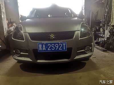

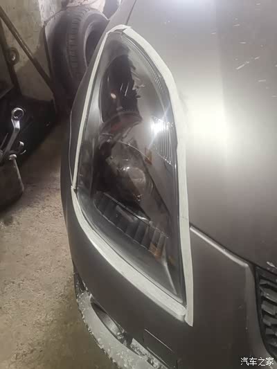

嘿嘿这是熏玩药水以后得样子 怎么样是不是跟新大灯一样 熏的时候一定从外侧往里侧熏 全部熏完以后有细小划痕的地方在重新去熏一下 设计不要对着一个地方一直熏 要开会扫划痕的地方 不然会出现水滴就不好了
这边也是亮亮的 还有大家翻新的时候注意室外风要是太大的话就要到室内去熏
室内效果

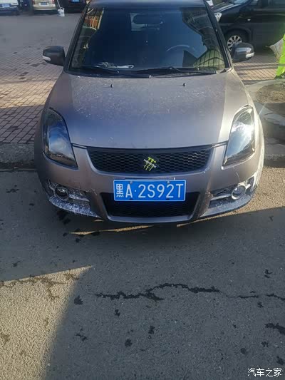

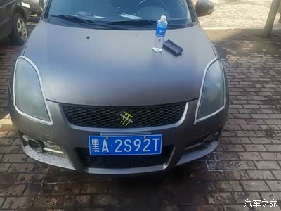

嘿嘿开室外拍一个有没有被亮瞎
这个翻新还不错非常成功 看看能保持多长时间 店家那边讲两三年是没得问题 东西还很便宜40多块钱一套工具都带,不过就是打砂纸太累了 丫的我自己打磨了两个多小时 不过后面熏灯的时候还挺好玩的 这个熏完了等十分钟左右就可以开车走了 真心不错

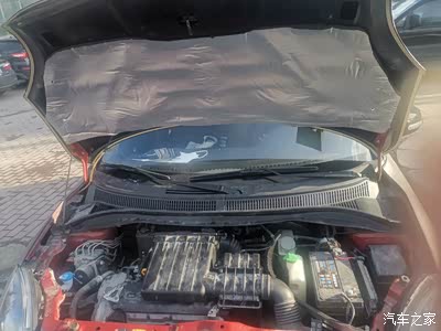

然后是搞的机舱隔热那个东西便宜几十块钱自己往上糊就行 由于新换的机盖新喷的漆隔热必须要做不然会把漆烤坏
做完以后这个样子直接粘上的

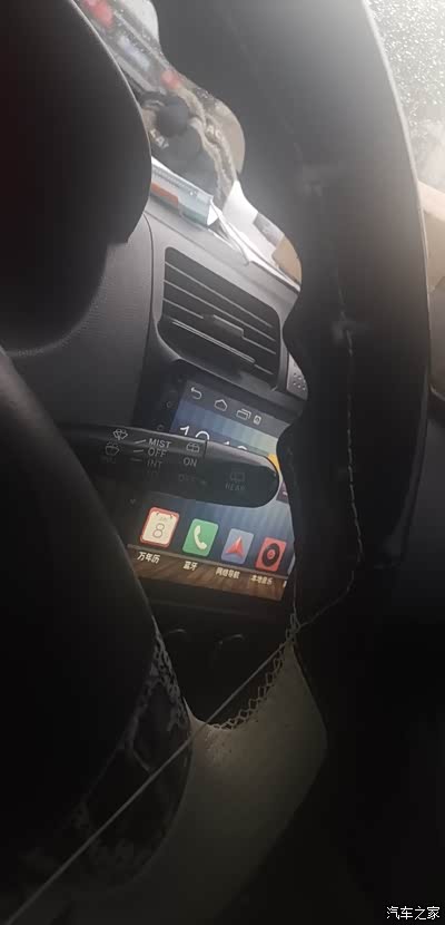

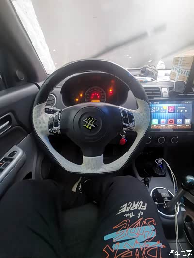

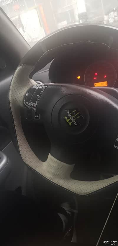

然后昨天自己缝了个把套 我的天这个也是很累的手都给我勒出俩泡来
嘿嘿这是成品感觉还不错 皮子把方向盘都裹住了是我要的效果

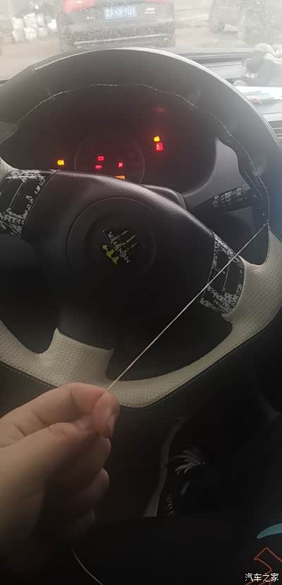

这个破店家也没有个教程我自己瞎捅咕的太难了 皮子塞到缝里总往外出 我是从下面两个小孔的位置开始缝的 每个位置单独走线
上面大孔
