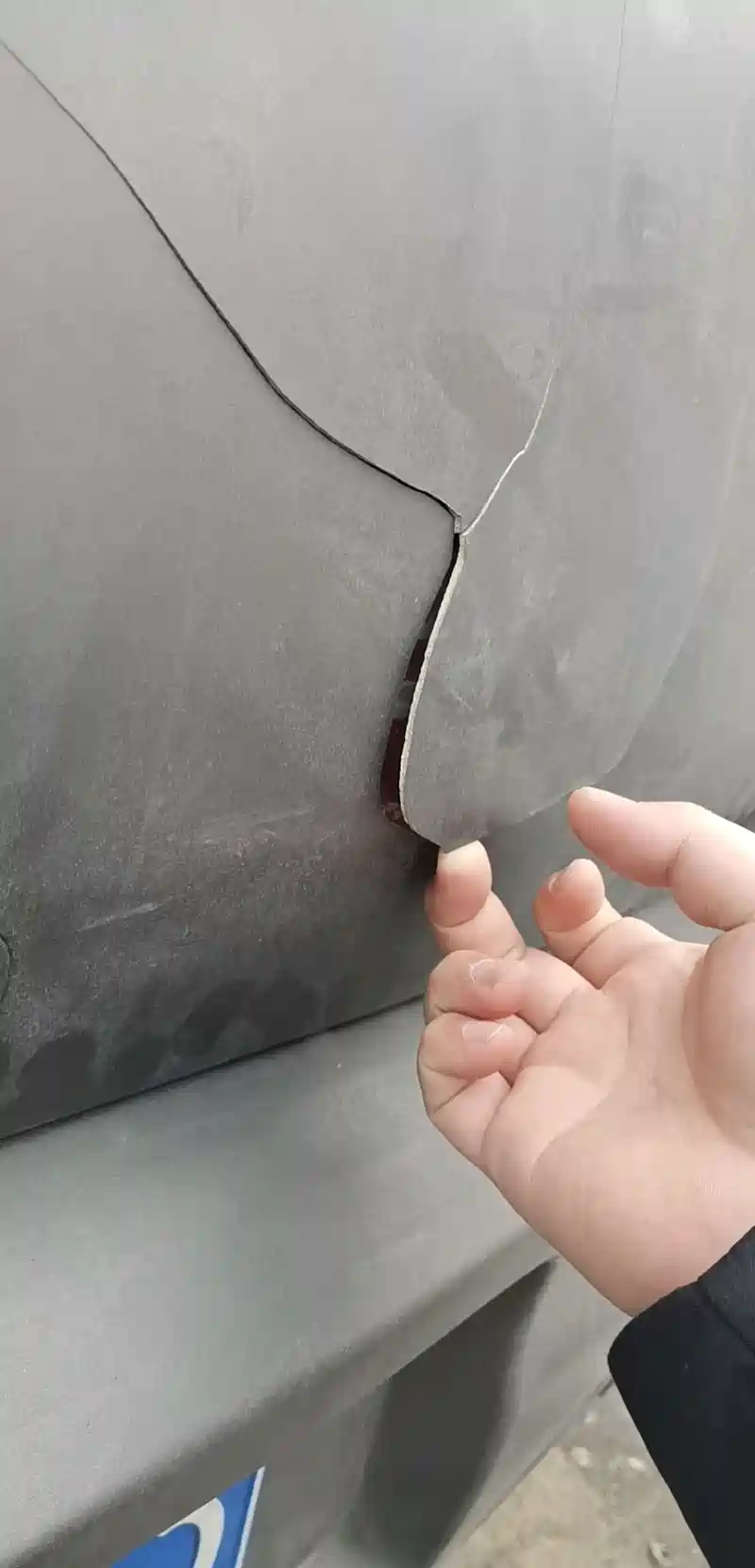

在本地看到一台战损版的1.5小燕子红色改灰色的
看车的时候车身腻子基本全部炸裂 看到这个状况以为是车翻滚了呢
这原车红色漆一点都没处理
战损版的叶子板
看这腻子
这边也是
胶带粘的哈哈
后来仔细看了看结果不是 从鼓起的腻子往里面看可以看到红色原车漆 未经任何处理 顿时心里有数了
最终花了12000块拿下

战损叶子板拆掉 刮了0.5厘米厚的腻子没法用了
机盖换掉 原车的做延伸机盖后来切掉了都锈蚀透了不能用了
车门被刮过直接腻子补型 醉了 钣金都不做的吗
最狠的地方来了 原车贴过车衣 不知道哪个神仙喷漆店 竟然连车衣都不撕直接刮腻子 我的天 这哪能不炸
