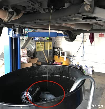

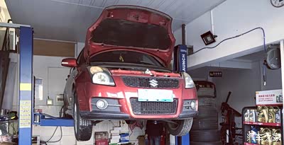

顶起车子放机油。
一年内换了三次机油,也该清洗的差不多了。

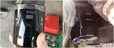

机滤使用曼牌。

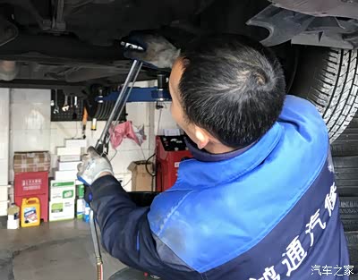

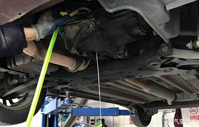

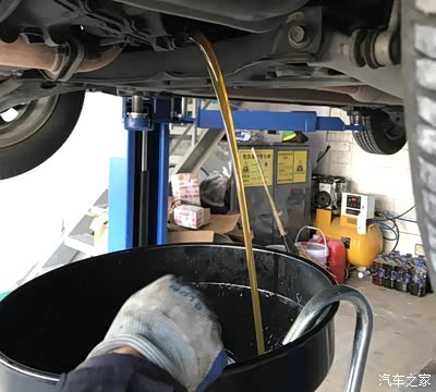

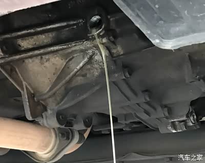

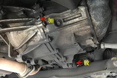

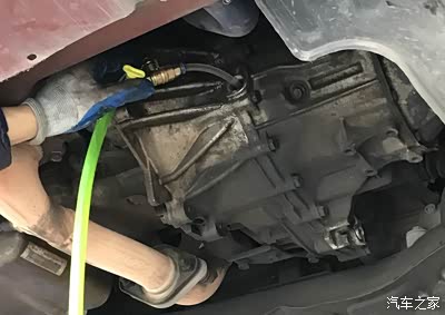

接着放变速箱油,下面放油,上面加油。

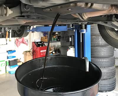

拧开放油螺丝。
重力流出的爱信GL-4 75W90,粘度14.7 cSt。
手动齿轮油相比自动变速箱油,不需要传递动力,只起到润滑、冷却、抗磨等作用。
齿轮油的油温不高,一般为10℃ — 80℃ ,所以(低粘度)的齿轮油有更好的流动性与散热性能。
用了一年高粘度(75W90)齿轮油,缺点很多,油太粘稠,同步器(环)到位慢,经常卡档,换挡生涩,一档难退。
最后流出的这点精华泛白了,不知是否正常。

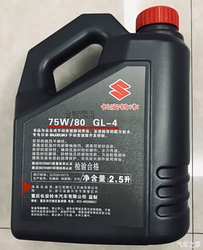

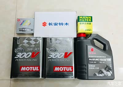

本次换上铃木原厂手动变速箱油,壳牌公司代工,全合成 GL-4 75W80,粘度大概 10 cSt左右。
油很清澈,看着就很稀。

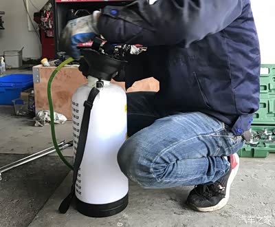

从上面的孔加入。

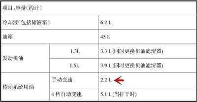

加了大概 2.2升左右,油开始溢出了。
说明书的标注量也是更换2.2升。
多的流出些,再锁上螺丝。
原厂这款GL-4 75W80谈不上多高级,但很适合这台变速箱,后期使用没有发现明显缺点。

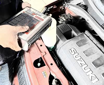

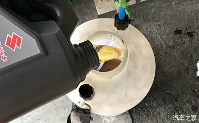

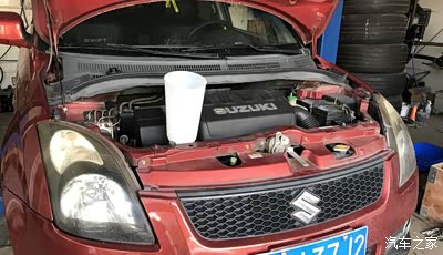

店主最新购置的加机油大漏斗。

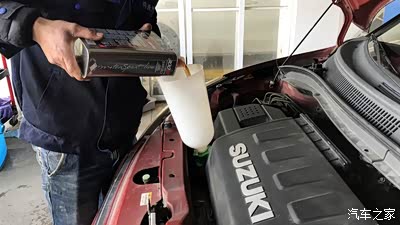

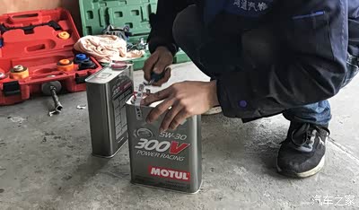

铁桶300V 二升装。

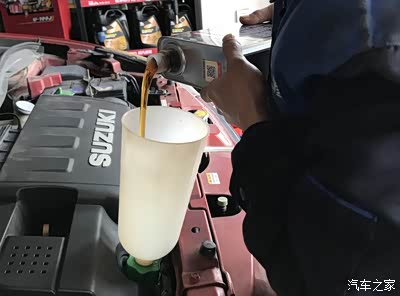

雨燕1.5车型需要加入3.5升左右。
摩特300V 5W30,颜色偏深,看起来粘稠。
铁桶装没有刻度线,大概加了3.3升左右,在机油尺中间偏上。
5W30的300V基础油一般,估计3类油为主,5类油为辅。
前300公里磨合期内表现较为粗糙,300-500公里开始慢慢进入状态。
酯类分子开始吸附在金属表面,酯与添加剂一起霸占、争宠。
进入状态后的(顺滑感),像极了很多年以前用过的一款机油(日版太阳)。
300V的特点1:(容错率)极高,比如起步(油离配合)不默契,降档补油及跟趾时(油门踩多或踩少),这些转速不匹配的时段,300V都能悄无声息的一笔带过,掩盖了操作失误,降低了技术难度,也降低了对自己的要求。
300V的特点2:(机油温度)300V在某温度区间会表现得异常活泼,大概 105℃ —115℃ 之间,我只体验过1-2次这种活泼感,平时跑街油温达不到100℃ ,目前冬天。
总结:300V适合(油温高)的车,既能享受300V的顺滑,又能享受300V的活泼。

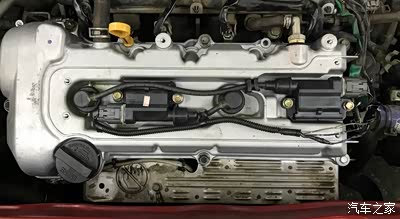

二、火花塞

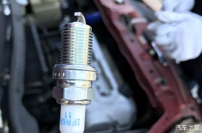

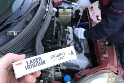

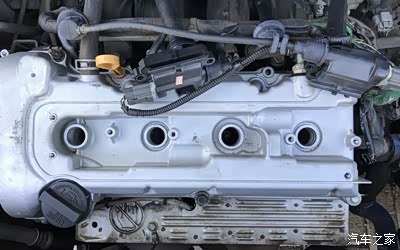

本次更换为NGK铱铂金系列,热值 6 度,点火间隙 1.1 毫米。
铱金中心电极,铂金(贴片)侧电极。

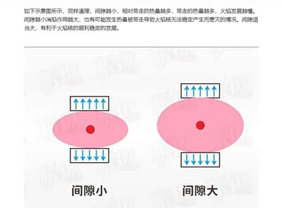

1.1毫米的点火间隙:间隙大、火焰核大,能量足、点火迅速,提升动力响应。
大间隙好处多,但原厂点火线圈提供的电压有限,高转速时大间隙也增加了失火率,5500转以上,转速上升变慢。
说明书上对火花塞间隙的要求是1.0-1.1毫米。
实际驾驶中(间隙大)带来的感受,起步轻松、低转速动力响应快、中等转速爆发力好、高转1档升2档半联动时间极短。操作更平顺,驾驶更轻松。
拆下使用一年的电装IK20TT(针对针)铱铂金。两个小问题:一是低扭,二是MMT污染。
IK20TT虽然是1.0毫米的点火间隙,但(针对针)能产生更大的火焰核。
IK20TT理论来讲,0.4毫米的中心电极,0.6毫米的侧电极,所需电压小,火焰核大,应是一副完美的火花塞,但现实很残酷,IK20TT低转速时表现非常一般,不管是低转的动力响应,还是低转的爆发力。且1档高转升2档需一秒的半联动,半联动时间长,动力衔接慢。
IFR6E11优势在于发力的均衡性,(低、中、高)三个转速阶段表现均衡,线性有力。5500-6800转表现一般,转速上升缓慢,原厂的点火线圈不够力。
IK20TT优势在于高转的发力特性,动力以3500转为分界线,3500转以下表现一般,3500转以上表现优秀,5500-6800转速上升极快。

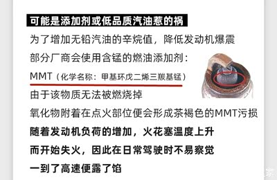

IK20TT洗洗干净再仔细看,确实是MMT污染。

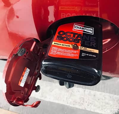

最近半年一直使用中石化95号。
看来问题出在(辛烷值提升剂)上。
查看了成分之一的(环戊二烯)。
MMT化学名称:甲基环戊二烯三羰基锰。
提高汽油辛烷值。
(不建议使用)辛烷值提升剂,用了之后,反而有爆震,还不如直接加98号汽油。
(建议使用)清洁型养护剂,清除积碳。

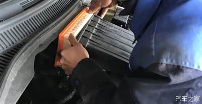

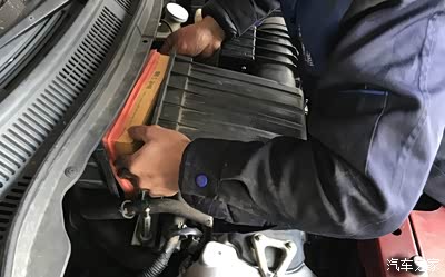

三、原厂空气滤芯

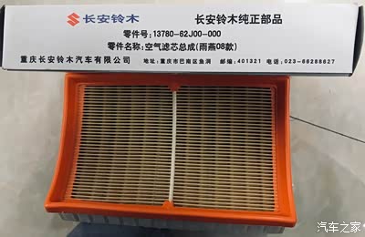

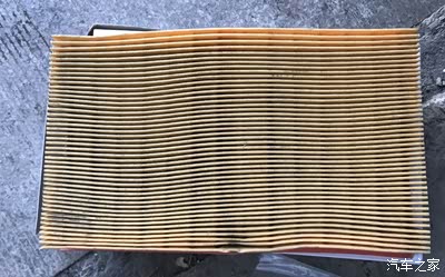

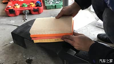

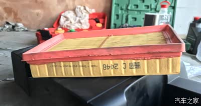

买个原厂空气滤芯玩玩,和曼牌空气滤芯对比下。
看不出是哪个品牌代工的产品,产地中国。

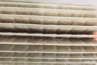

拆下曼牌空气滤芯。
原厂与曼牌对比,原厂做工(细节)较差。
原厂毛絮较多。
装上原厂空气滤芯。
用了一年的曼牌空气滤芯。
原厂和曼牌使用期间,差别不大,曼牌价格更低。
