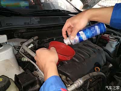

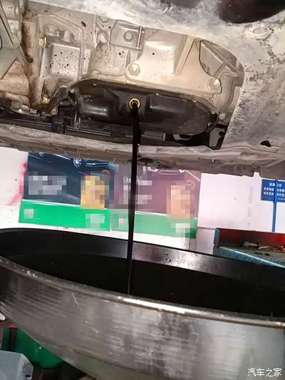

换机油前先倒瓶发动机内部清洗剂。
去外面保养的车主都会全程盯着维修工更换机油,我相信你也不例外,但我会更加着重亲自观察一下底盘状况。
经过着车10分钟后放出的废机油是非常黑的,到底清洗剂有没有效果,价格不贵,可以尝试一下的。

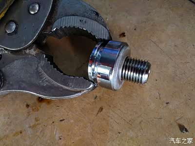

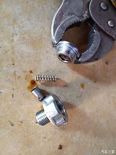

原厂的放油螺丝被4S店换成了这种快速接头,而且还有渗漏的痕迹。
正所谓越简单越耐用,真的不建议为了一时方便而换成这种接头,还是原厂放油螺丝好,明哥被忽悠了。

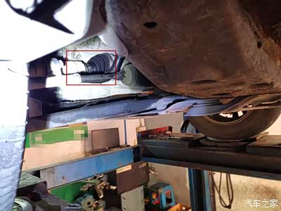

我特别注意观察了底盘前部给我发现了半轴防尘套渗油了,维修方法是重新紧固卡扣或者(我建议)是买个防尘套修理包。PS:若有不明白的可以翻看我之前发过的作业。

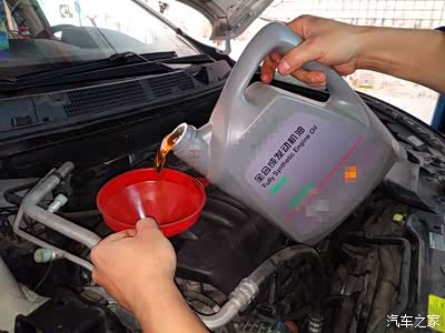

换机油大家都知道需要多少公里更换了,我用的基本都是全合成机油半年一换,在价格不贵的情况下,勤换机油总没错,不纠结公里数。

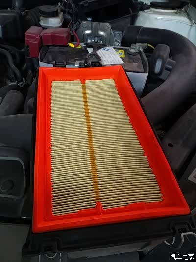

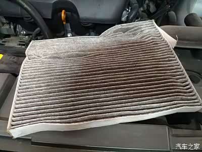

空气格是用来过滤进入发动机的空气,如果灰尘太多或有异物堵塞,会影响进气量造成油耗上升,同时若质量差的空气格过滤不了细小的灰尘进入会对机油造成污染,缩短机油使用寿命。PS:建议两万公里更换一次,或者每隔一次保养更换,更换也非常简单,可以自己DIY。
空调格藏身的洞府非常刁钻,拆装不容易,若无必要最好不要拆,又或者每次拆卸都更换新的空调格。

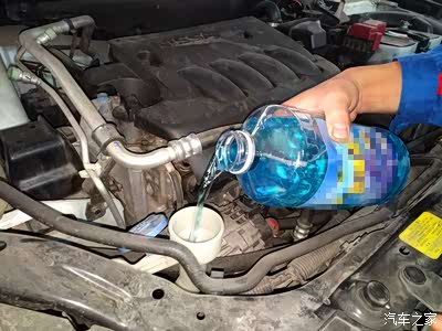

自己特意去买了一瓶玻璃水加上。

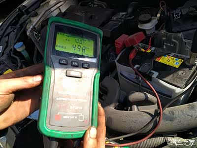

检查电瓶电压,满电通过。这里也提醒小伙伴们,在发动机熄火的状态下尽量不要使用用电设备,锁车时也要确保阅读灯是熄灭的。

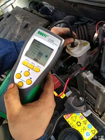

刹车油是用于汽车液压制动系统的液体,在整个过程中起到的是力传递作用。它具有吸水特性,如果长时间不更换会腐蚀制动系统,会给行车安全带来隐患。同时由于刹车油里含水量超标后,沸点会降低,容易造成制动压力不足,影响制动效果。
刹车油的检查方法:观察刹车油壶刻度有最高位和最低位,用刹车油检测仪检查含水量是否超标,或者按照两年/四万公里的周期更换刹车油。
从检查结果得出最好下一次保养需要把刹车油更换,以确保安全。

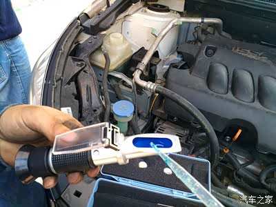

冷却液也叫防冻液,它在发动机冷却系统中循环流动,将发动机工作中产生的多余热能带走,使发动机能在正常工作温度运转。当冷却液不足时,将会使发动机水温升高超过正常工作温度,从而导致发动机机件的磨损或者损坏。
防冻液的检查方法:用冰点检测仪检查防冻液的冰点,或者按照防冻液更换的周期进行判断是否需要更换或者添加。PS:添加建议同款颜色的防冻液或者用蒸馏水代替,不建议加入自来水,无水防冻液除外。
若从年份上看差不多四年车是可以考虑更换防冻液,当然检测结果冰点也是在正常范围值,保养都是防范于未然嘛,关键是看车主怎么去选择的。需要更换防冻液可以翻看我之前的作业。

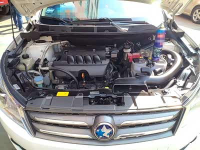

发动机仓到底能不能用水洗?尽量避免直对外保险盒和行车电脑冲洗。当然最稳妥的是准备一块干净的抹布和一瓶泡沫清洗剂自己动手啦,下次有机会再详细写一篇清洗发动机仓的作业。

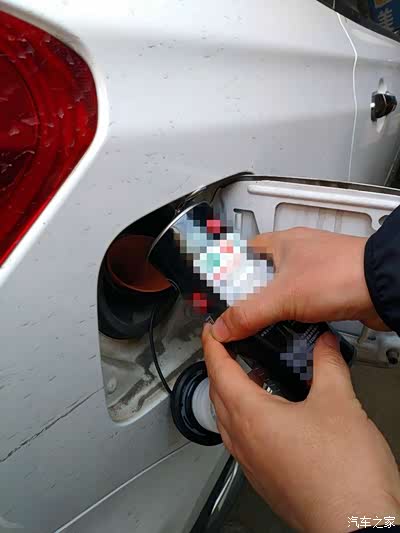

汽油添加剂不知道你有没有用过?首选大牌子价格合理的就行。

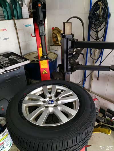

更换轮胎
轮胎是汽车行走部分的重中之重,是关乎于汽车本身的安全舒适操控,无论是加速过弯刹车减震降噪甚至是车身电子辅助系统的性能都受到轮胎因素的影响。接近四年车龄虽然跑得公里数不多,但是大家都知道轮胎是橡胶制品都会有保质期,时间长了都会有老化的迹象,考虑到放国庆长假需要跑高速,所以明哥意识到这更换轮胎的费用不能省。
如何选择适合自己车型的轮胎?
1、尺寸:换胎就要选择原厂一样尺寸的轮胎。
2、牌子:明哥要求换回原厂牌子(邓禄普的)。
3、购买渠道:我估计很多车友换轮胎都不会去4S店更换了,剩下的就只有网购线下合作店安装和品牌轮胎实体店直接购买安装。
4、因为之前曝光比较多网购轮胎的猫腻,而且明哥是不太在乎差价和不相信网购的轮胎,所以直接找品牌轮胎实体店购买安装。
5、更换四条轮胎建议做四轮定位。
如何选择适合自己车型的轮胎?
5、更换四条轮胎建议做四轮定位。

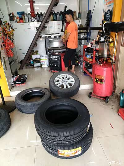

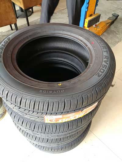

当你验货时先核对品牌型号尺寸之后一定要检查它的生产日期。

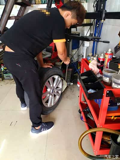

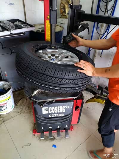

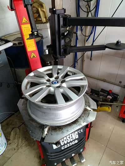

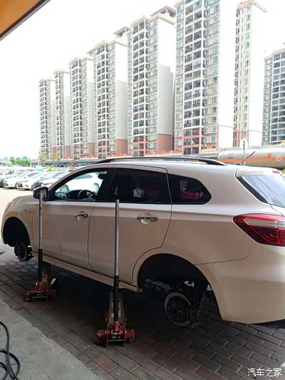

开始拆胎。
可惜更换轮胎没有免费送气嘴。
一定看清楚OUTSIDE标识是在外面的,当然专业的轮胎店他们都知道,是不会把轮胎装反的。

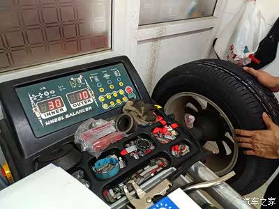

安装新轮胎后做动平衡是少不了的。
双管齐下。
装胎后一定要用手动扳手再次确认螺丝是否已上紧。

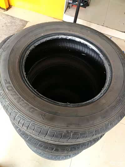

旧胎其实老化不是特别严重,一条轮胎补过三次以上还是建议更换吧。

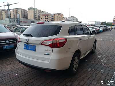

拍几张车的照片
白色的启辰T70貌似比较少见。

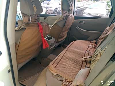

座椅套了凉席,我是不喜欢松垮垮的感觉,还是包个皮座椅套更好打理。
原车的米色绒布座椅确实不耐脏,而且门板把手位置那块绒布特别容易留下岁月的痕迹,我承认我有点洁癖了。
