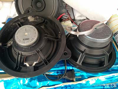

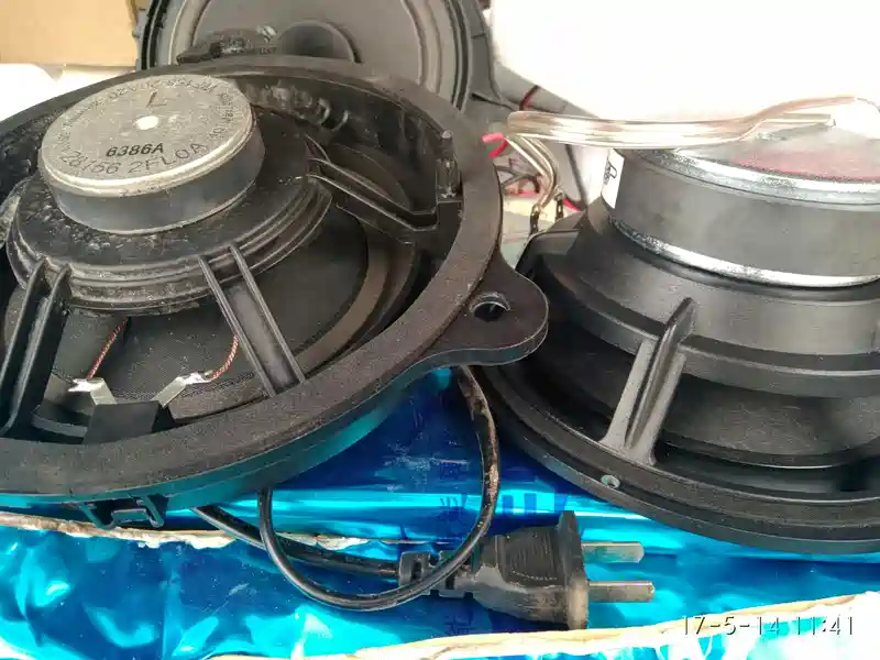

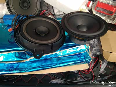

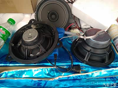

喇叭对比。重量差五倍
对比正面

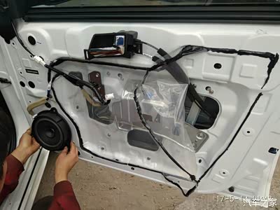

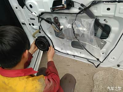

拆完内饰样子

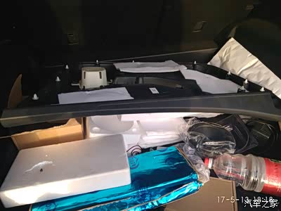

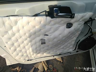

一堆东西快安装完了。

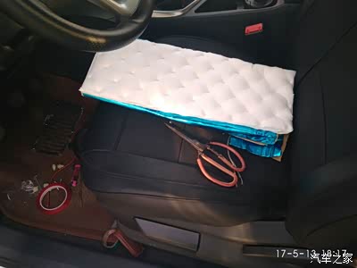

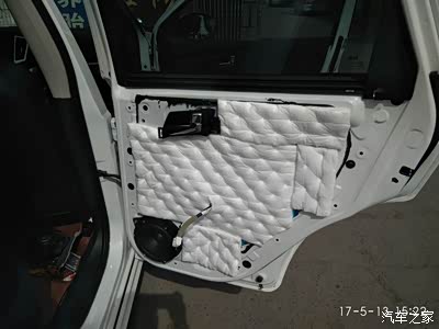

隔音止震都需要

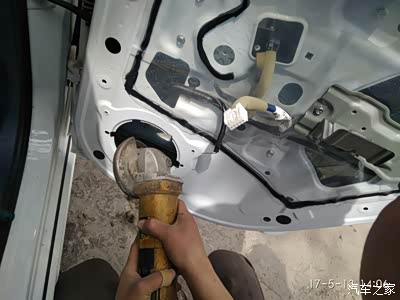

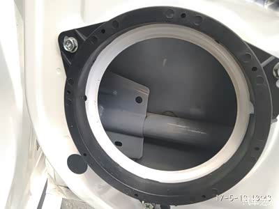

舍不得孩子套不着狼。之前奥拓也是这样打磨的。否则安不进去的。原车孔太小?

看看吧买的垫圈。必须要有的

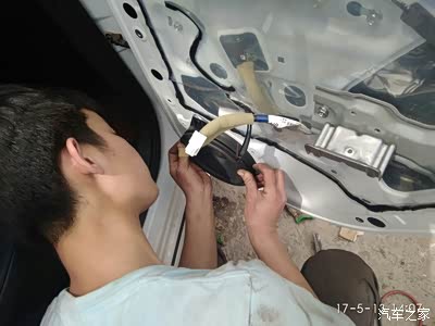

在朋友店里帮忙改装的。材料加喇叭用了460元+6个止震板6个吸音棉4个垫圈共260元。一共用了700多。好心疼。改个2天确实细心活。人家店里很忙的让学徒帮我拆和安装线路。我自己做隔音出主意。很多地方需要动脑筋的。有动手能力的人自己改没问题。记住最主要难点就是喇叭安不进去和高音头打孔。有专业打孔工具容易很多。做了四门隔音还有后备箱隔音,别说真的有效果的。胎噪小了一半不止。石子路基本听不到太大胎噪了。之前噪音嗡嗡声很大的。意外收获。我觉得后备箱2个轮拱桥那做隔音对胎噪影像很大。

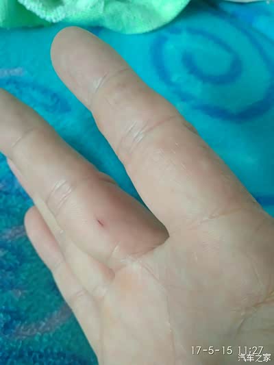

贴止震板最好带上手套,很容易被划伤
用了2天说下感受吧。感觉做了四门隔音和后备箱隔音。效果真不是一般大。说明一点止震板对隔音作用不大,吸音棉才是隔音用的。车门内测用止震板防止共振,内饰板那块用吸音棉就可以了没必要止震板。前两门没在车门外侧加止震板效果和后门用的止震板一样效果。
