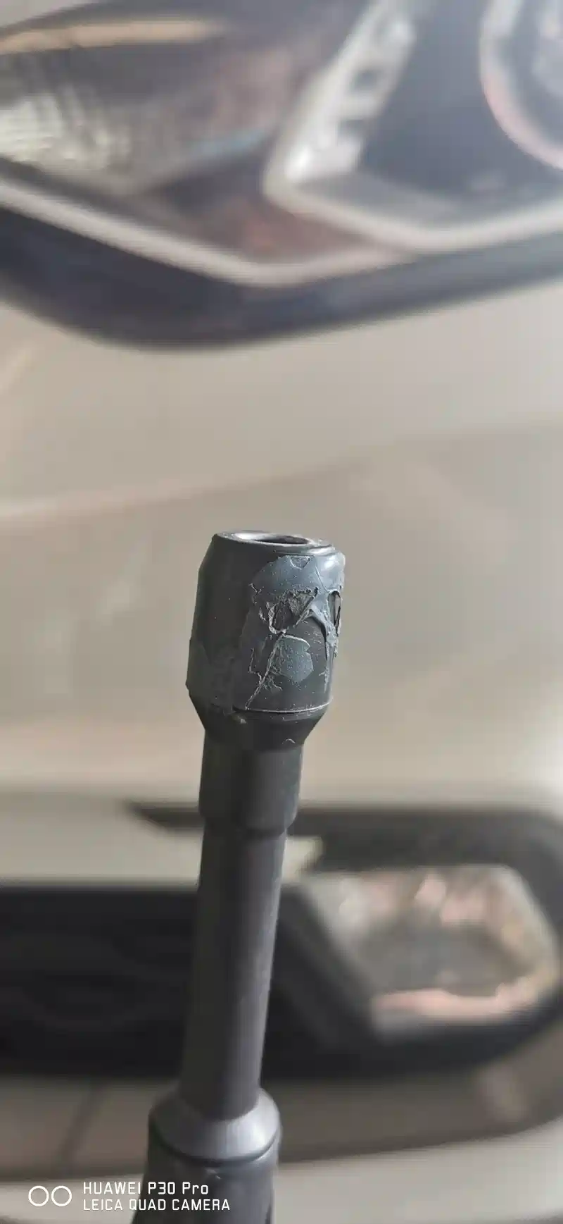

2月26日早上,开上18款2.0CVT到朋友店换火花塞。车辆行驶5500公里,在网上买双铱金便去换。T70换火花塞原来是要拆引擎盖,进气巴蕉,节气门才能见到点火线圈。上述说的半小时拆下,拔掉点火线圈上插头,理应拿着点火线圈原位左右摆动几下,然后向上拔就会取出四个线圈。谁知拔第一个就非常紧,以为用点力就可以,啪一声,点火线圈断成两份,最下那个帽头(套火花塞部份)留在下面。发现这现象当场冷汗😓,拔其它的就多做摆动才拔,结果四个线圈,有两个帽头留到里面。
经检查,在原厂组织发动机顶部零件时,安装火花塞组合处要打灰色密封胶,修车师傅说很多车都是这现打,但这种车打得特别多。过多又不清理,并且马上插入点火线圈,那些胶顺势带入底部,发动机长期高温冷却已经把线圈粘死,因此拔烂。这纯粹是厂家问题,车已过保,只能算是倒霉,换两个点火线圈。能完整拔出来看图片帽头还有不少灰色密封胶。原厂捆绑换点火线圈是没有冤枉启辰。
