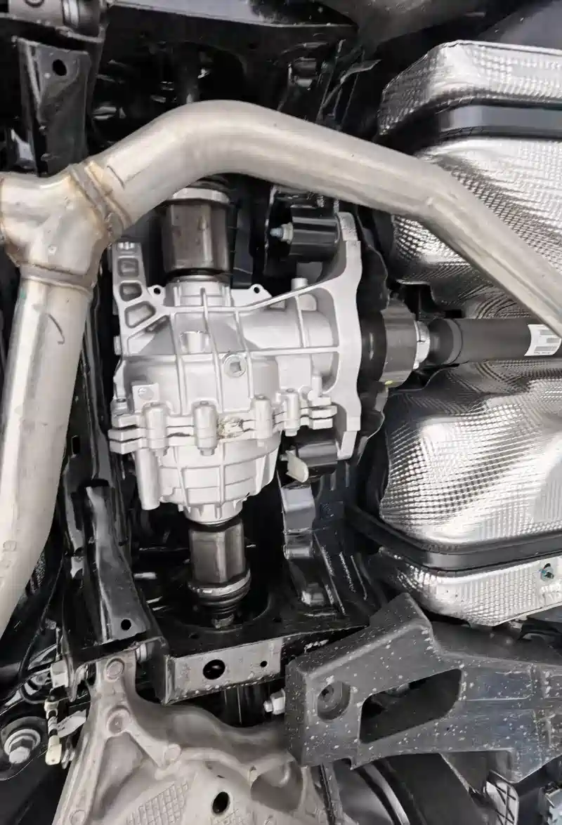

安装侧踏,顺便拍了些底盘细节,希望对于车友们有所帮助。
湿式多片离合器式后桥差速器。根据目前的使用经验,起步、急加速、过弯等工况,后桥差速器结合,后轮驱动力介入。多数情况是两驱行驶。据说这个差速器有漏油情况,只能交给时间了。
