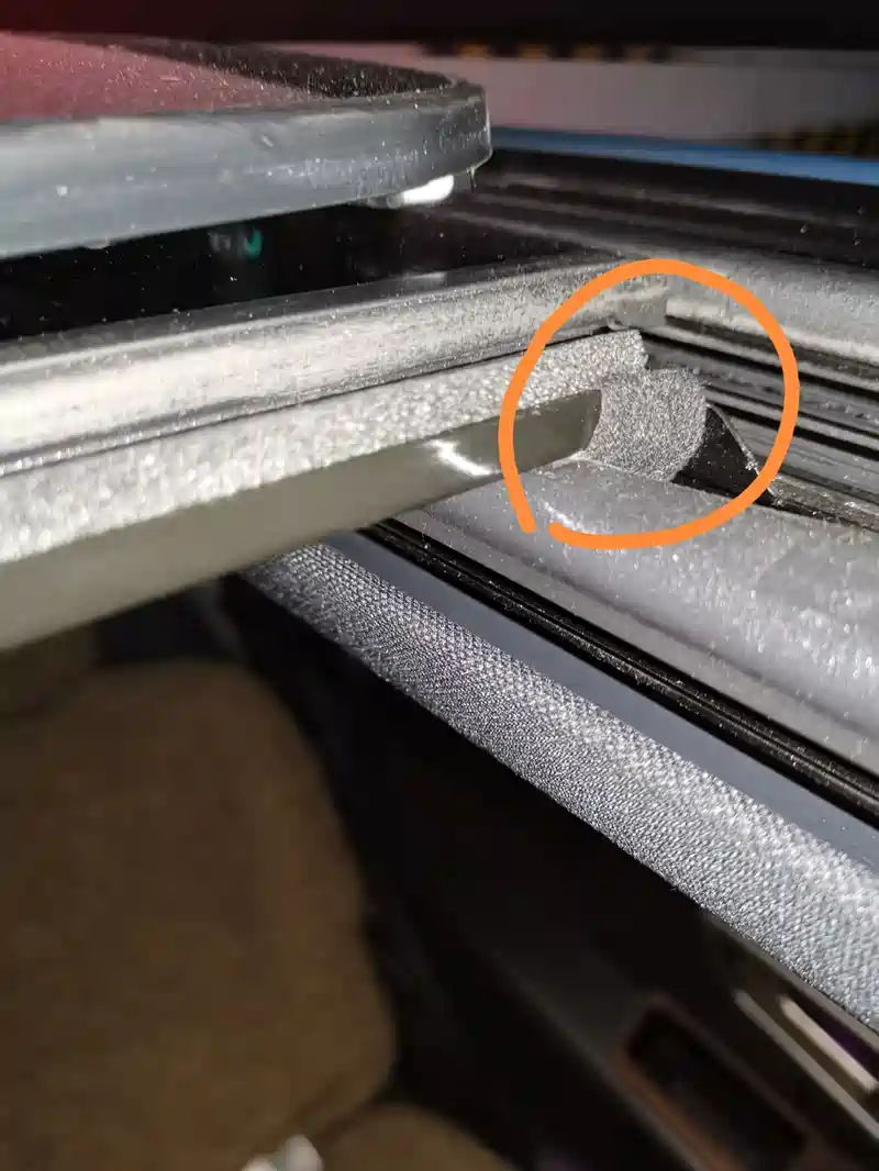

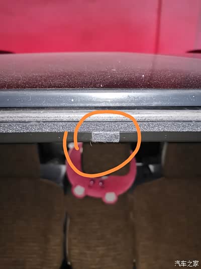

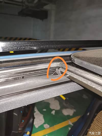

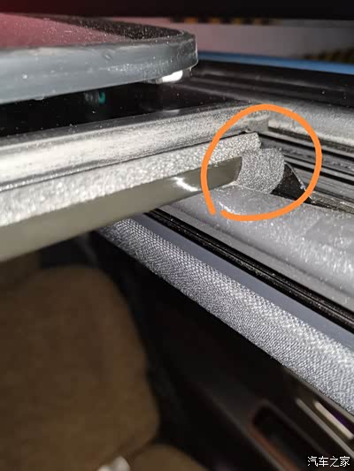

回家后实在不甘心,打开天窗,仔细研究了锐界的天窗结构,发现前天窗大部分地方都有胶圈垫着,按理垫了的部位不会发出那种金属摩擦或者撞击的咔哒声。唯独前天窗与后天窗结合处是硬碰硬设计(厂家也设计了减震泡沫,但感觉材料很软,支撑可能不到位,颠簸路面时会让结合处的金属发生挤压摩擦)。
于是尝试在前后天窗结合处钢架上貼了3块3m背胶绒布,之后试车两天再无异响,关窗后世界一片安静,哈哈哈,太爽了。再次问候长福工艺,设计的时候多动点脑子,几块胶布就可以解决的问题,不要毁了一个好车。
供有同样问题车主参考。图片为贴绒布胶带的示意图。
