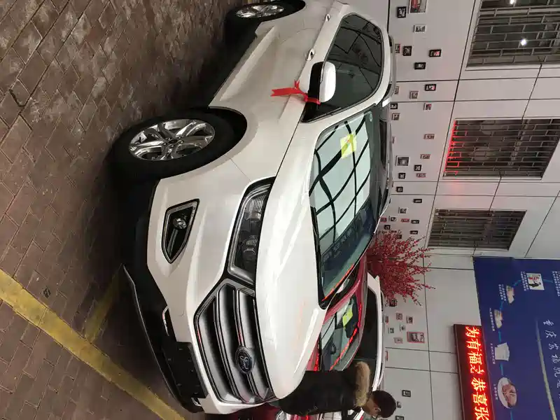

2016年12月11日,重庆安福,第一次开胖锐感觉车头太大,太高,前方距离把握不准,都是销售指挥下出去的

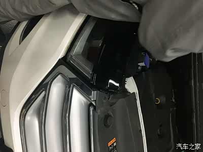

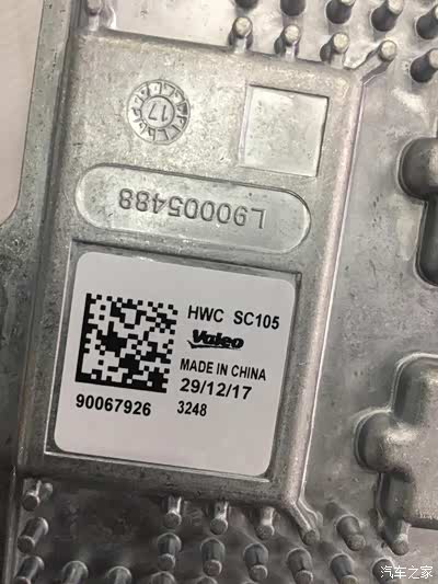

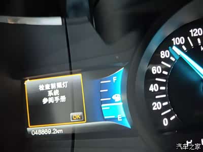

一、首先是大灯,估计很多车主都遇到过,出现后没有远光。4S按CF的指导意见先升级、后换模块、再次升级、最后换总成,前前后后去4S修了5-6次,投诉了N多地方,最后争取换了一个总成,4S也承诺,答应过了质保也处理,一个字心累!
LED控制模块,供应商:法雷奥VALEO,世界500强也翻了
升级、换模块没有,投诉多次后换右前大灯,不过听说换总成也有出问题的,7000多一个啊

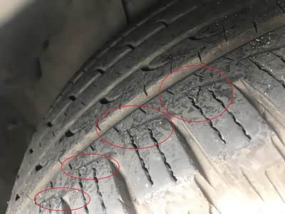

二、固特异御乘,前面两个起皮,通病!集中在胎面两侧位置,五年质保,已请4S上传给固特异,看能否索赔,听说御乘2也起皮

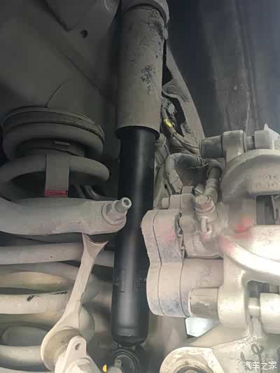

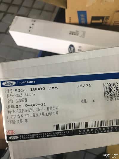

三、两个后减震器漏油,这是刚装的,旧照片不在了
供应商:东机工,以后可以按此买原厂件

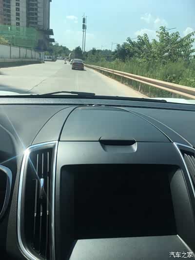

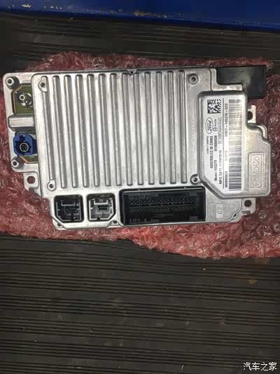

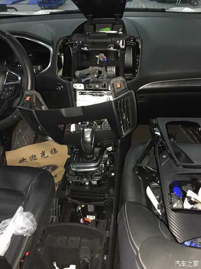

四、中控黑屏,出现两次,索赔模块
SYNC3模块,看不出是哪个厂做的
换SYNC模块,大拆,心痛不

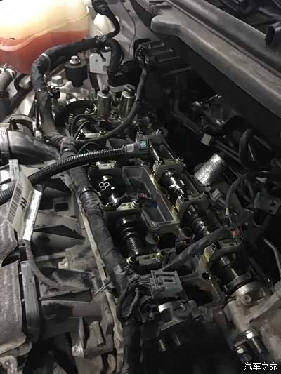

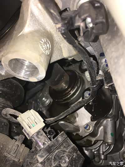

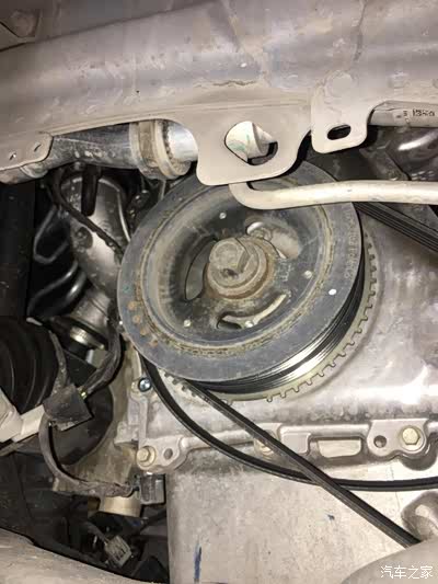

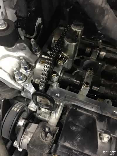

五、继续,正时端盖漏油,又大拆,心痛不
锐界正时链条,不是皮带

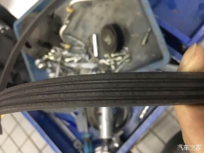

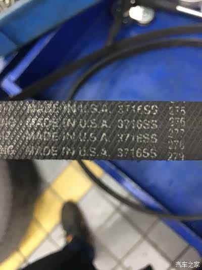

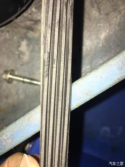

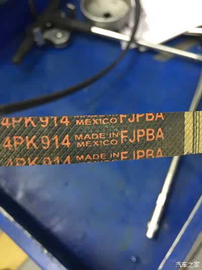

5万公里的皮带,没裂纹,FYI
墨西哥产
另外一根,米国产
没有裂纹,FYI
端盖重新上油,要拆右边发动机右支撑,用设备顶住发动机,我不在现场没图
拆的过程中发现真空泵漏油,4S主动换密封垫,没图,在这给4S的负责点个赞!

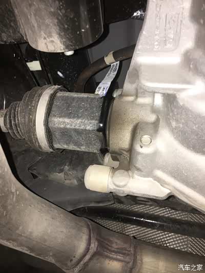

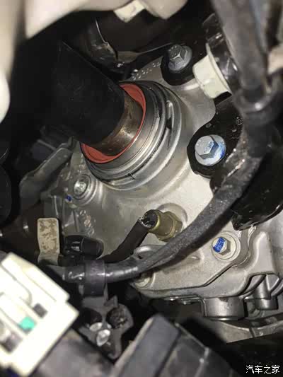

六、再继续,右前传动轴(半轴)漏油,漏、漏、漏,漏无止境!
换好了,跑了几千没再漏过

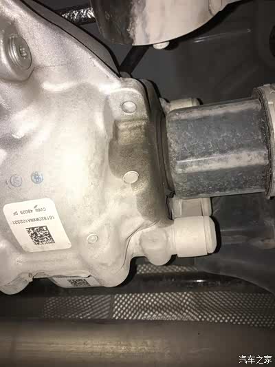

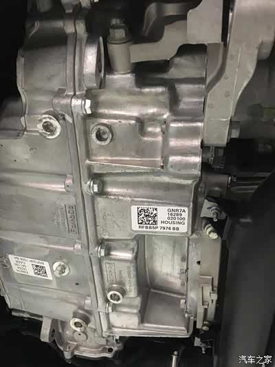

七、漏完了吗,NO!后差速器
另外一边一样的,1万多公里出现的,洗过一次,几万公里后又有了,不太严重,还有几天过质保,纠结要不要换?怕换了加重,请车友给个意见

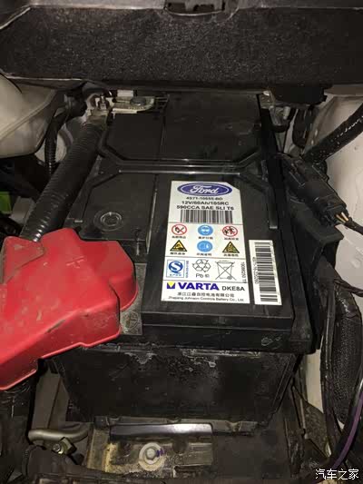

八、电瓶漏,刚多一年质保,自费换!心里万马奔腾
