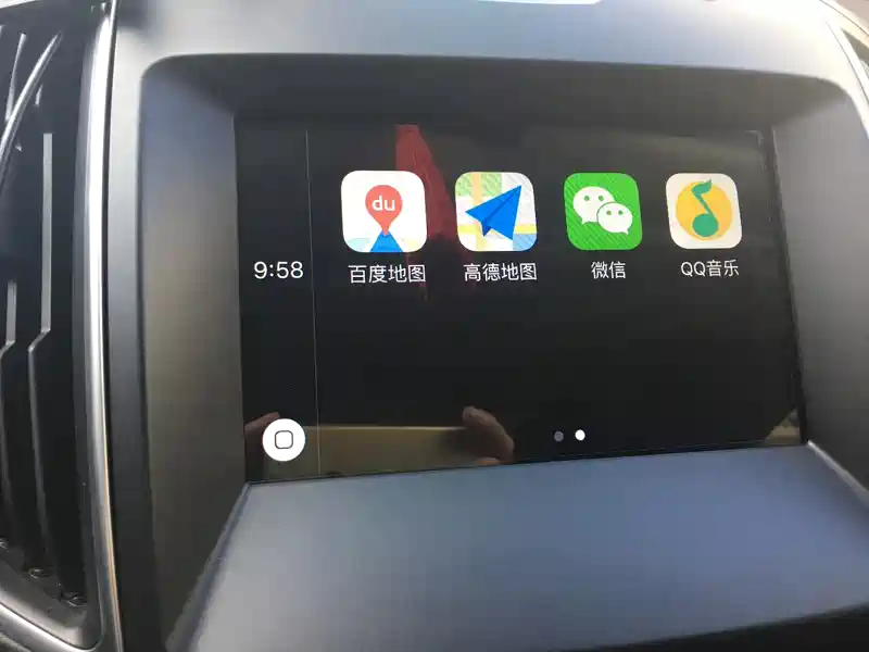

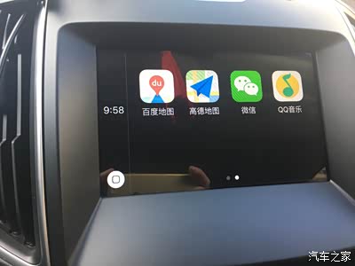

这是我成功映射后的效果,大家看看!
有点小兴奋哟!

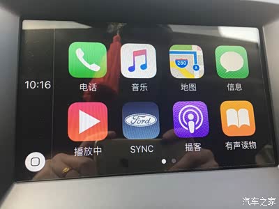

车载本身可以映射的画面

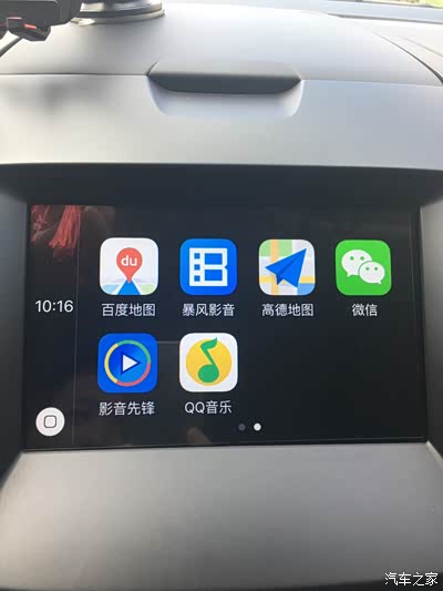

这是越狱完成后自己安装得部分软件
