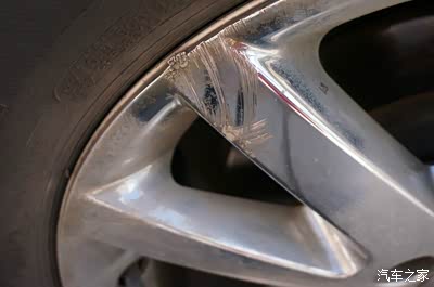

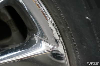

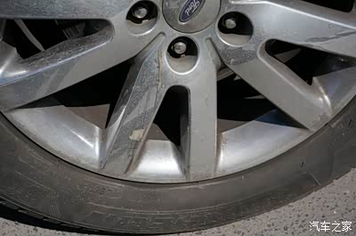

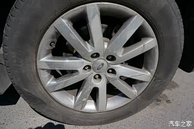

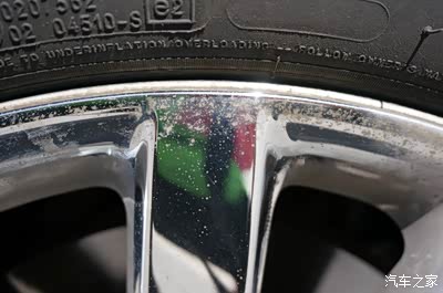

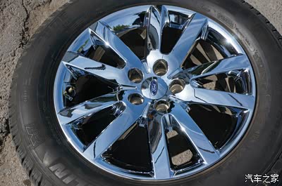

明显刮擦,好伤心,实在是想换轮毂盖啊!!!
细节,伤痕很深![]()
已经开始出现开裂,爆皮![]()
这种锈迹就是大白掉色的元凶。好难过。。。![]()
这也不知是啥时候撞到,肉都跟着疼啊~![]()

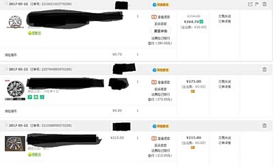

经过我3天的不断筛选,最后选定这三家轮毂盖作为供货商,优中选优,买好运费险,不好的直接退掉。为了避嫌,把店名涂掉,有需要的小伙伴可以私信我~![]()

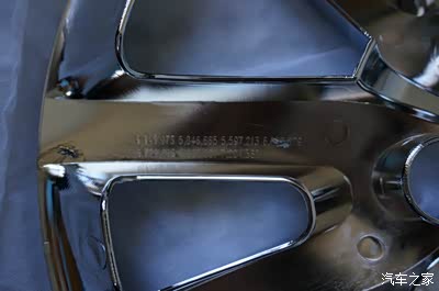

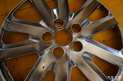

这款是有编号的,价格偏低,做的很像正品。可是。。。![]()

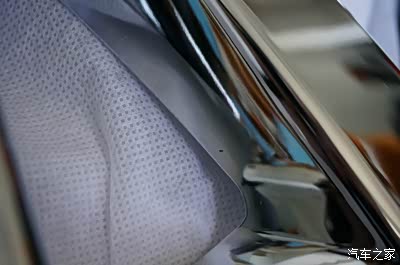

看到了吧,这种小细点,瑕疵特别多,这种点点就是以后生锈的潜在危险,必须退掉!!!![]()
这里也是,对我这种要求完美的人来说,叔能忍婶儿都不能忍啊!好了,这款轮毂盖直接PASS,退掉!![]()

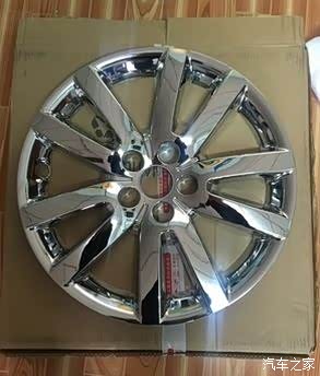

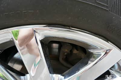

大滴大滴~男主角登场~这是大家比较熟知的莱XX轮毂盖,重量比之前买的两个都要重,而且表面平整,基本没有瑕疵,这里用了基本二字,说明还是会有小瑕疵,这也是我这回的遗憾之处,没有精益求精,退掉有一点瑕疵的产品。不完美~![]()
见过不好的产品以后,对这个轮毂盖,我已经达到基本满意,因此直接下定了另外3个,凑齐4个轮毂盖。准备到货后直接开搞!![]()

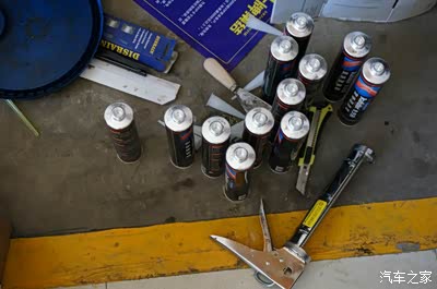

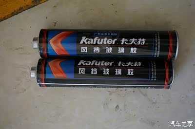

人说工欲善其事必先利其器~参考上没两个帖子的介绍,直接高级卡夫特风挡玻璃胶走起,大连本地没有卖的,只能某宝走起了。事实证明,这个胶是真的太给力了!!!之前那个帖子说用了14支玻璃胶,我只用了2支就搞定了!害我多买了10支,还要退货,自己赔运费,太坑了!!!
还是玻璃胶。。。

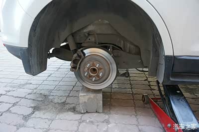

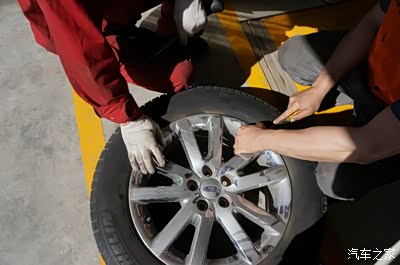

准备开拆~

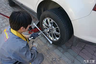

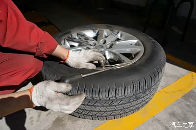

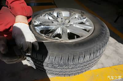

有大螺丝刀,一点一点塞进去~
翘边了,有点费事,需要锤子加把力,起的时候锤子向斜上使劲,不然容易打坏里面的铝合金轮毂。
继续,加油,走你~~

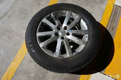

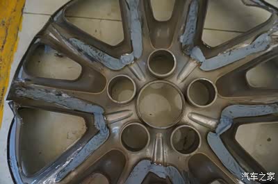

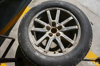

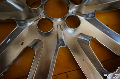

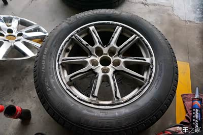

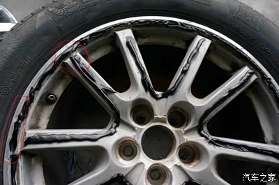

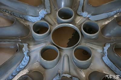

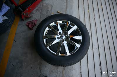

完成!拆除完毕,可以看到厂家的涂胶痕迹,还有里面的铝合金轮毂。

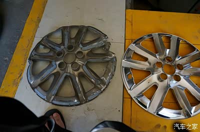

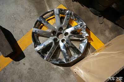

这是报废的轮毂盖,已经完全变形。惨不忍睹啊。
兄弟,一路走好。

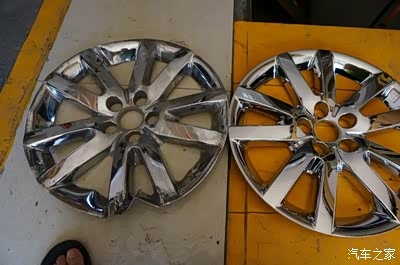

新旧对比。一目了然。
新旧对比。一目了然。

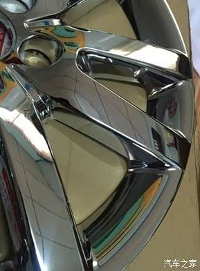

细节对比,原厂的明显塑料内壁更厚实,纹路更清晰,整洁。
虽然已经是可替换轮毂盖中最好的产品,较原厂轮毂盖还是有不小的差距,主要表现在材料厚度,镀层精细度等方面
细节看,差距更加明显。但是,也是没有办法的办法。忍了
原厂的轮毂盖的确有码,不过和我之前买的那个带码的轮毂盖比,完全是天壤之别啊~差距太大。谁知道哪里有真正的原厂货,可以告诉我,我下回去买!
新的,和原厂比较,莱XX还是需要努力啊。

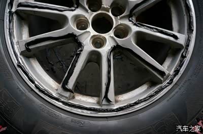

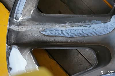

开始打胶,打胶之前,要把原厂灰色的胶一点一点去掉,这个过程我用时30分钟,有点麻烦,最好用壁纸刀配合小铲子,一点一点铲掉,越干净越好,这样后面的胶可以直接和铝合金轮毂粘合,更加牢固。
打胶细节,这个胶虽好,但是同样的,打胶的时候,真的很费力,有点丑,勿喷.红圈标出的部分是拆轮毂盖的时候砸伤的轮圈,因此前面我提到,要想斜上用力,这样不会损伤轮毂,血一样的教训,希望大家引以为戒!!!![]()
还是打胶细节,外圈的胶要少一些,而且尽量偏向内测打胶,我这个打多了,后面会提到。

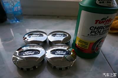

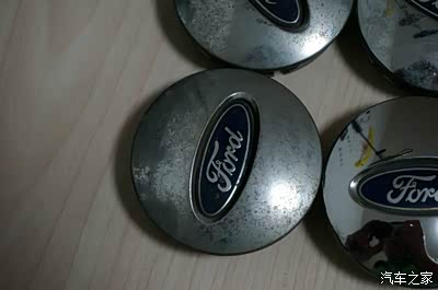

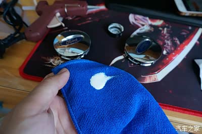

中心盖野出现了锈迹,但是没有损伤很深,我有神器~来来来,看我让它旧貌换新颜~~![]()
怎么样,亮不亮,亮不亮,闪不闪~~
完美~~
这就是我的神器,进口电镀抛光蜡,真的很好用,锐界的电镀件很多,都可以用它来抛光。我已经用了半瓶了~

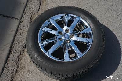

来个全家福吧~~
好,开始合体~~

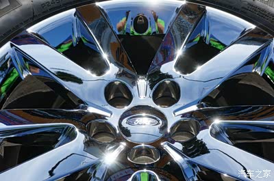

见证奇迹的时刻到了,合体成功!完美!完美!完美!![]()

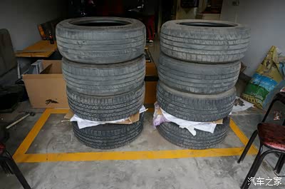

因为玻璃胶凝固需要24小时,因此合体以后需要静置24小时。用旧轮胎压在合体后的轮毂上面,让轮毂盖受力,粘合的更紧密,挤出多余的玻璃胶。![]()

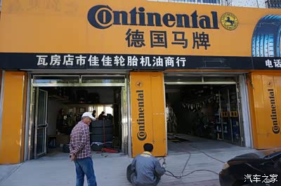

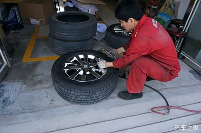

来一波广告,这就是帮我换轮毂盖的邻居家的店,平时做马牌轮胎和更换机油的活儿,帮我做这个,完全是看在老邻居的面子上,必须给10个大大的赞~~![]()

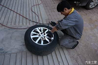

这已经是第二天了,开始给轮胎充气,准备上车~
邻居老弟露脸啦~~这是在我家邻居店里安的,给了亲情价,人超好~~
这是邻居老弟的老爸,上阵父子兵,效率杠杠的~~![]()

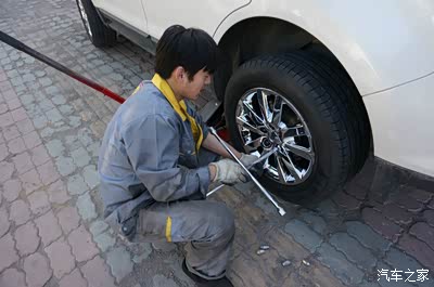

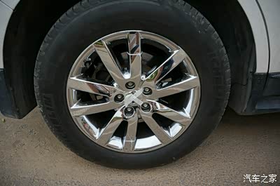

开始安装~~
开始安装~~
开始安装~~

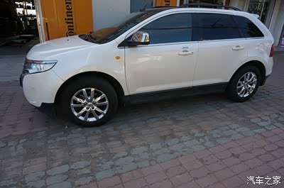

没有轮子的大白,就这么在外面停了一天一夜,好惨~~心疼1秒~~

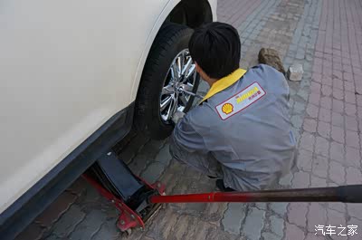

四轮上车~~

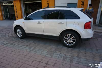

大白:“往这里看,我美不美~~”
大白:“往这里看,我美不美~~”
大白:“闪不闪?有没有闪瞎你的氪金狗眼~~”

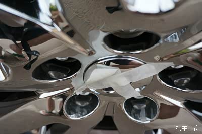

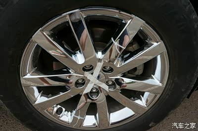

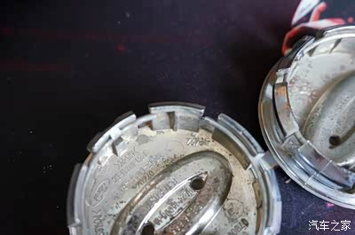

中心盖这里,我贴了纸胶带,因为原厂的中心盖和莱XX的轮毂盖不是100%贴合,有些松动。我先用纸胶带贴好,防止意外脱落(一个100多块呢)。后续我会处理。![]()

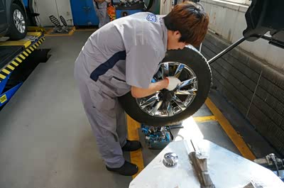

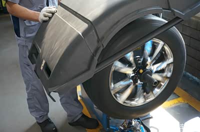

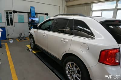

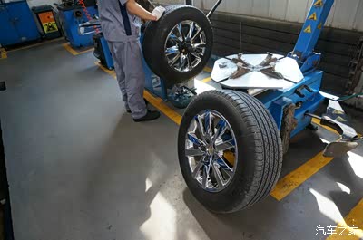

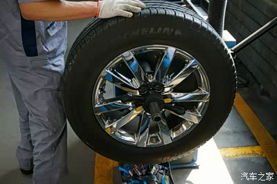

回大连后第三天,我在楼下用壁纸刀和小铲子,清理了多余的玻璃胶以后直奔4S店,开始动平衡+四轮定位~在这里,把中心盖拆下来,不要装上,回家再处理中心盖松动的问题。![]()

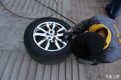

走你~已经可以看的,多余的胶已经不见了,重新配重,动平衡,保证车胎磨损均匀~
还是动平衡~
已经做完一个了,正在做第二个~

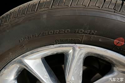

闲来无事,正好看到有一台车,前轮换了20寸的探险者轮毂,有想更换探险者轮毂的小伙伴可以参考一下~
这是探险者的轮胎大小。20寸的~

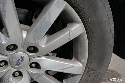

这里4S店里的某台锐界轮毂磨损情况,可以更清楚的看到,原厂的镀层真的很厚,质量超级好,镀层像一层金属片一样牢固!真的不服不行啊~
这是最后的四轮定位了。大功基本告成~完美~~心理美滋滋的

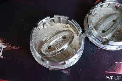

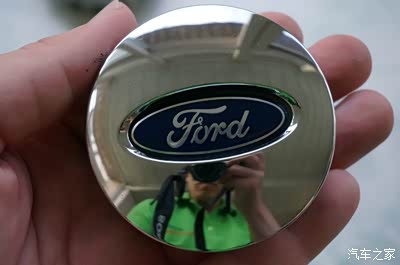

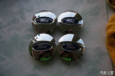

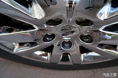

最后,是中心盖的处理~~~
可以看的,中心盖里面是一个小铁丝,把它拆出来以后,使劲拉两下,再装进去,中心盖就和轮毂盖完美贴合~
再配合我的神器,美美哒~美美哒~美美哒~~

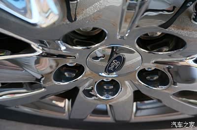

重新上车以后,明显缝隙没有了,十分紧实贴合~![]()
其他几个轮毂也已经十分完美!

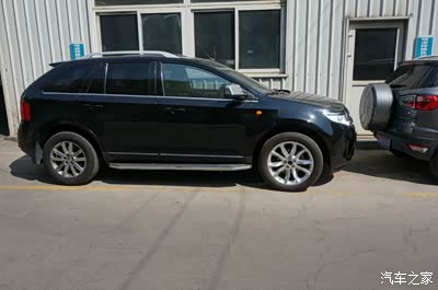

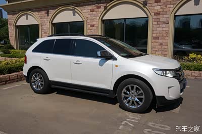

最后的整车效果图~~完美~赞!![]()
