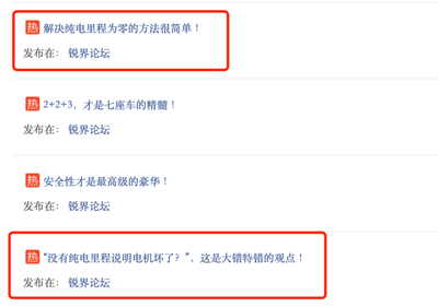

前两天刷到了“不要叫我工程师”的视频,专门讲了“颗粒捕捉器堵塞的解决方法”。其实我在去年4月和5月,发过两个类似的帖子,分别是“没有纯电里程说明电机坏了?这是大错特错的观点!”和“解决纯电里程为零的方法很简单!”。这两个帖子的核心内容就是告诉广大锐界L混动的车友,“纯电里程为零车子没问题”,“颗粒捕捉器堵塞不必惊慌,一招就可以解决这个问题”。现在,终于看到官方的解释了。

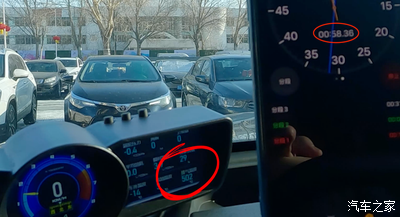

测试时,室外气温零下12度,冷车启动大约12秒,排气温度96度,58秒后排气温度达到500度。整个静止热车过程,发动机转速始终保持在1200-1400rpm,排气温度大约在560-590度之间徘徊,排气温度超过560度,颗粒捕捉器堵塞的概率极低。

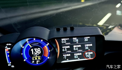

你想想,平均速度不到15km/h,排气温度都在530度以上,如果你的锐界L混动出现颗粒捕捉器堵塞,平均速度有多慢?妥妥的移动路障了。从哈尔滨返程的高速上,排气温度基本都在600多度,最高达到765度。所以,按我的驾驶方式,因为排气温度低导致的颗粒捕捉器堵塞的概率为零。

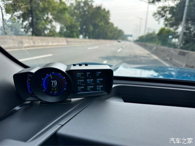

松开油门让车辆滑行,发动机转速为零。一段距离后车速降到79km/h,排气温度下降到652度,降了101度。这是在车外温度13-15度的环境下实测的数据,如果是零下十几二十度的温度,排气温度降低的幅度肯定会更大。
