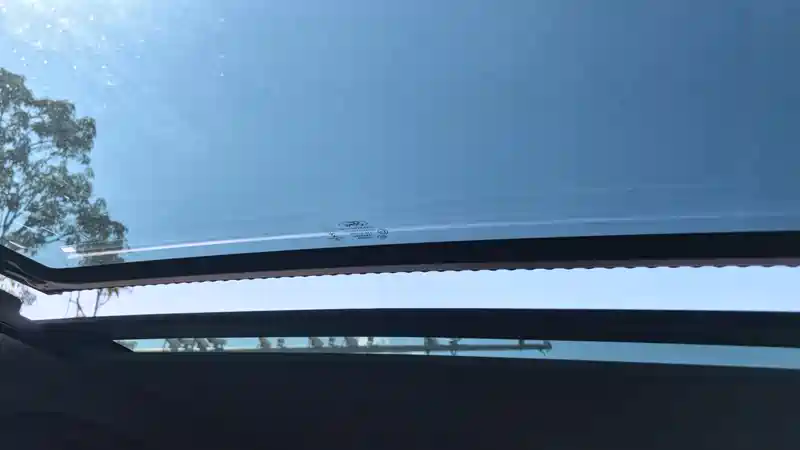

今天来一下天窗后无法完全关闭,4S店说是天窗支架断了。到店拆卸支架,不影响使用,得等配件再到店安装。查了一下原来是通病。车友们要关注一下,天窗无法关闭是非常麻烦的问题,尽早更换处理。
锐界L天窗支架的召回工作已于2025年3月启动,主要涉及天窗支架结构加强和金属片加固处理。
‌改进措施‌:更换的新天窗支架结构变粗壮,并在容易断裂部位增加加强筋,同时新增金属片加固。 ‌
‌时间效率‌:更换操作耗时约5分钟,流程较快。 ‌‌
目前官方未公布该问题批次的具体生产时间范围,建议通过长安福特官方渠道确认车辆是否涉及此次召回。若出现天窗支架断裂情况,可联系授权经销商免费维修。 ‌‌
