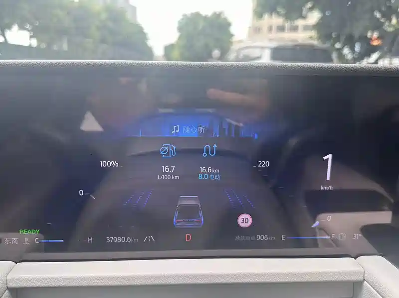

各位车友,来求证一下,天热市区短途的油耗暴涨,之前不管高速还是市区基本都是6升多,希望兄弟们帮忙分析分析,给点意见,4儿子说正常但也给不出解释。就想知道各位现在这种炎热天气下的短途油耗是多少,谢谢

气温升高,要开空调,加之你又是短途,可能还有堵车,所以油耗会飚升,属正常现象。

正常,我的混动上下班都是18-21之间

上下班几公里,这油耗太正常了,我2.5自吸老车上下班13-22不等

这是油耗和里程重置了吧,重置完一开始会很猛的升高,尤其堵车的时候,速度上来后会慢慢下降的

我也这个情况,4S店跟我说是电池不参与工作了。我去快速路30迈猛踩三分之二油门加速到70迈,再滑行到30迈,重复三次,油耗降下来了。

这几天我这超40度,虽然天气预报都是38度,但油耗也和你差不多,12+ 最高见过16,我以为车坏了。

夏天短途开空调正常
