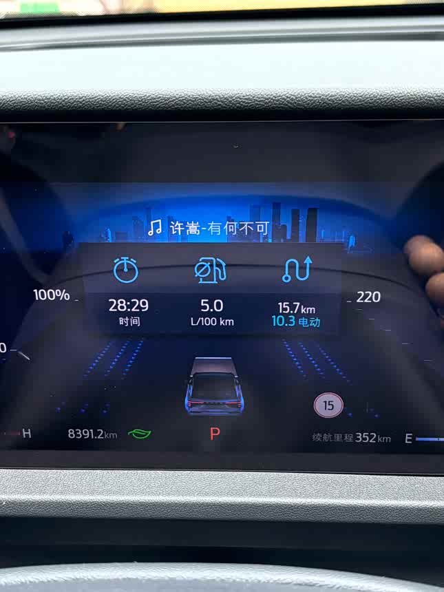

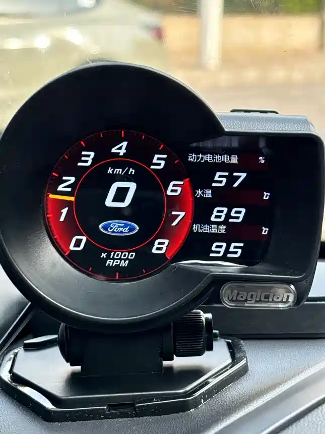

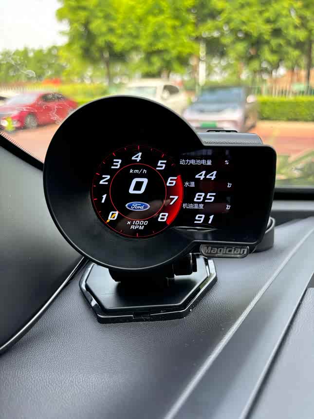

昨天加装的 OBD,可以看到发动机转速和动力电池电量,当然还能调出来很多参数。
原地着车电池电量最多充到 57%,这是我测试的,当然一般不要原地着车。
再看到电池电量的情况下可以一直纯电行驶,除非需要超速什么的,等到电池电量达到 30% 多时发动机就启动了,这时候可以匀速也可以加速,电量很快就到 40% 多,如果车速大的话,松油门滑行电池很快能到 50%,然后又可以纯电匀速行驶。
所以今天再看到电池电量的情况下,很轻松就开了 5.0 的油耗,之前也开过,不过没有这样心里有底。
最后停车时还有 44% 的电。
电量 57% 时纯电行驶了 1.7km 才启动的发动机,当时电量低到 30% 多一点。
正常开电池电量很难达到 55% 的,除非大油门或运动模式吧。如果开空调电掉的更快。
再使用几天看看还能发现什么。

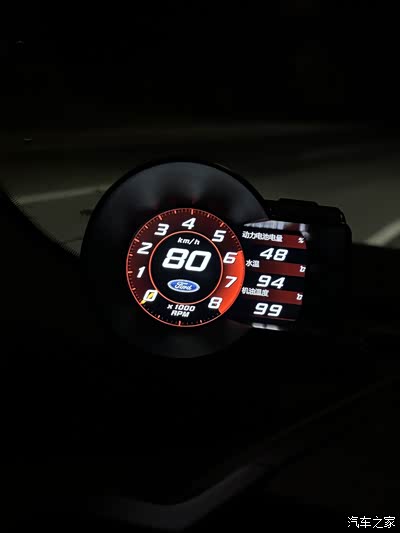

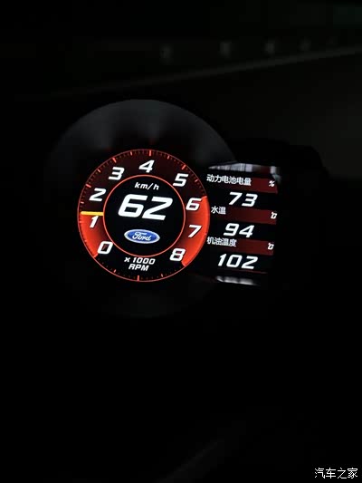

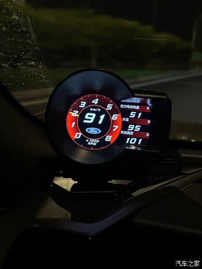

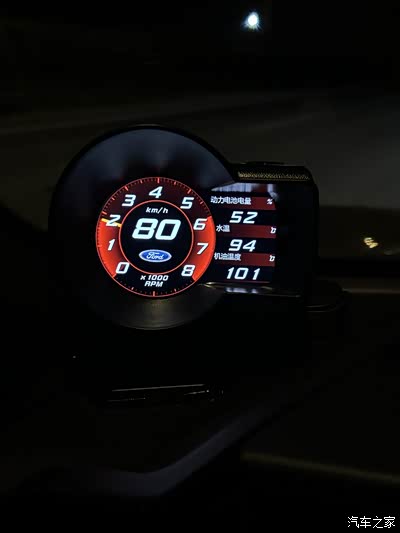

继续更新,昨天跑了两趟高速的情况。
我们可以看到 80 和 90 时速时的发动机转速,80 时电池电量足也可以纯电跑一下,即使长时间跑高速动力电池电量也达不到 60,我看了看基本上都在 53 左右,想让电量达到 70 多,只能加速后松油门进行补电回收电,而且 100 以下回收电还达不到 70,我尝试了好几次应该加速到 120 后才达到 73,因为当你加速时电机也工作也会消耗电量。
所以我得到的数据显示锐界 L 的动力电池电量利用区间就是 32 到 57,甚至低于 57 一点,这 20 的电在市区轻松驱动 1.5km 左右。当你正常行驶发动机启动时电量又轻松回到 42 左右,如果再一滑行电量就上到 46 左右。这时候你控制好速度行走到 32 电量时,发动机又启动了。
在不着急行驶时,这样我上班 16km 多,油耗轻松达到 5.0。
