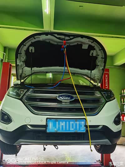

赶紧打开论坛看看,说早年的锐界压缩机是个通病,早过了质保期,索赔是不可能了,还是去小修理厂看看吧,SSSS的服务比天气还要热,就近的一家修理店,开了好多年的,老板是安徽人,应该有些技术吧,压力表一测,压力只有2个,说肯定是泵头的问题,得换个,坛里大侠说可以换离合器试试,师傅说没配件,就是有,压缩机咬死也有可能,这么热的天,不可能等,还是换吧。

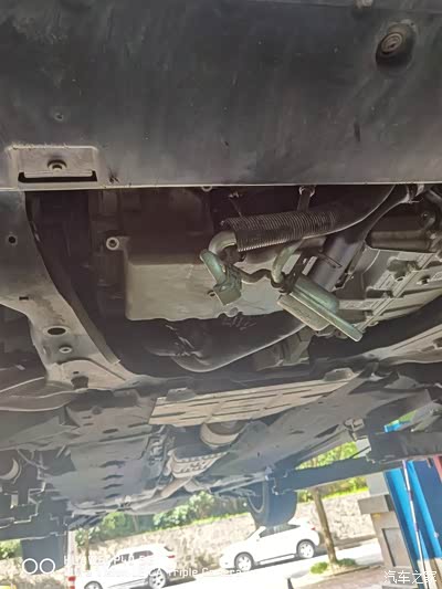

就是几个接头管,一根皮带

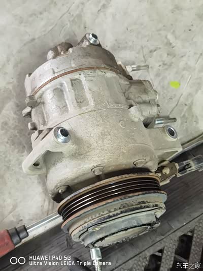

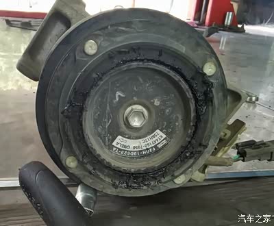

这个不争气的玩意
离合器说是胶木的,都烧变形了
架着,等配件

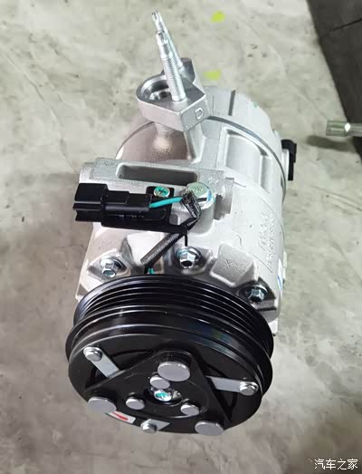

新压缩机,个子和原装的差不多,离合器部位应该是铁的吧
原装的死贵,买个有品牌蒙迪欧通用的,质保两年
可变排量,理解为家用空调的变频是否正确

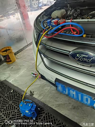

抽真空,没有漏气

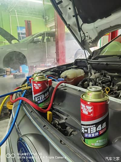

加了3瓶雪种

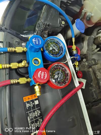

有压力了
更换倒是很快,一个小时左右就搞好了,也没有多少技术含量,有工具表计的话可以自己来。拆下来,安上去就行,加个雪种,花了两K,但愿不要把我丢在路上。
