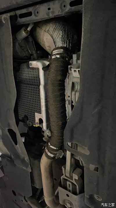

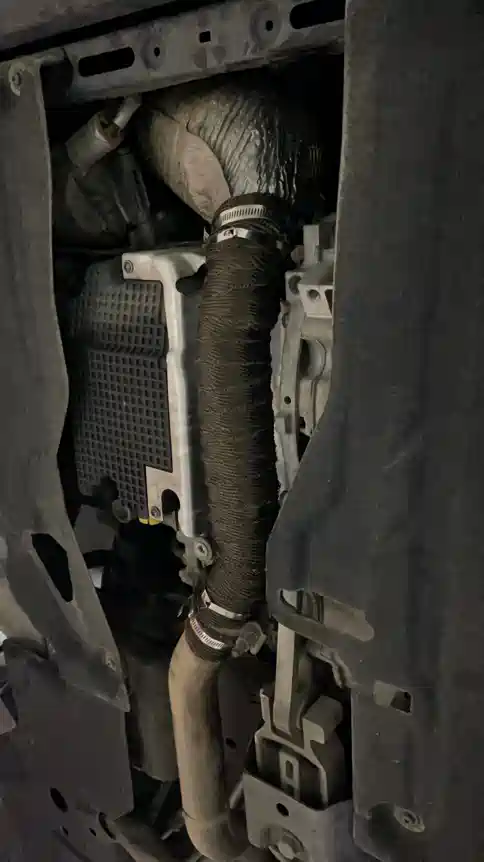

福特车子扎实安全 唯一就是有底壳漏油 然后自己解决了一下,锐界牛逼
包起来不让他高温

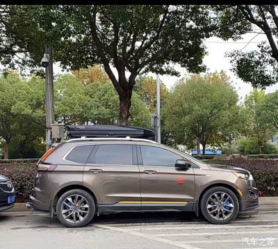

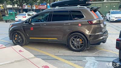

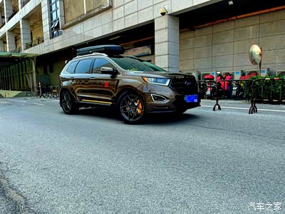

造型还是可以的的

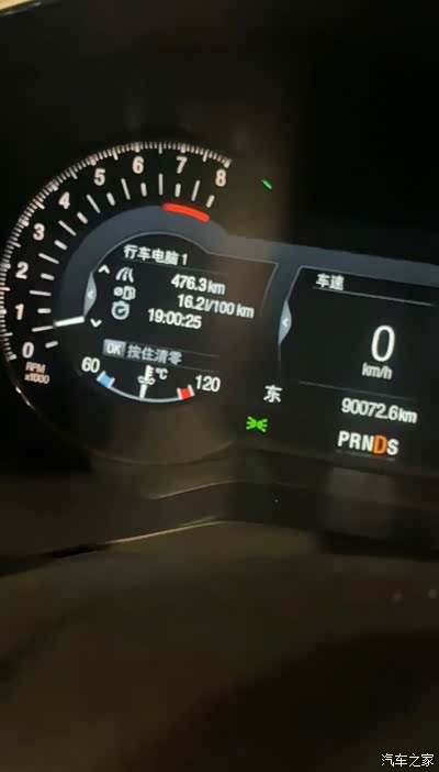

油耗感人
油耗感人

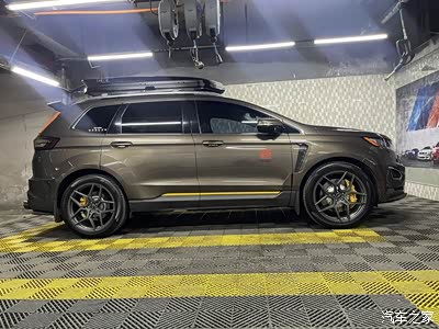

改装需要切割一点原厂防尘罩

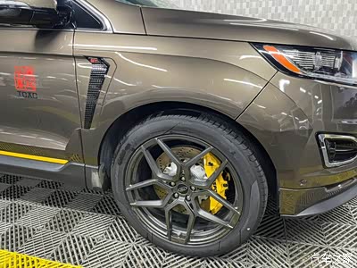

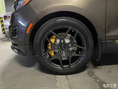

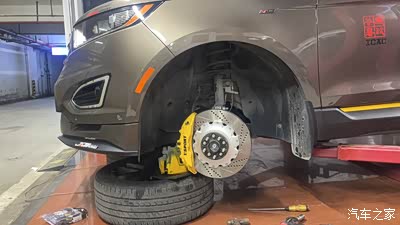

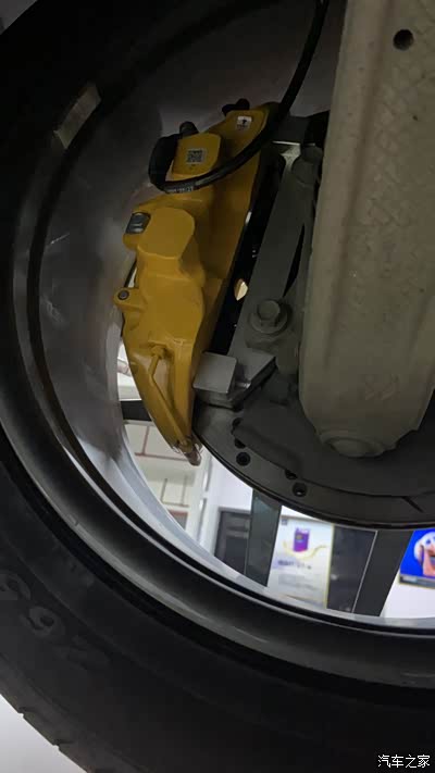

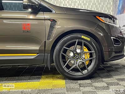

刹车效果不好换刹车  因为原厂轮毂ET不够所以换了一个国产锻造

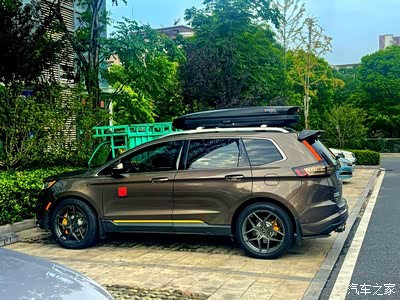

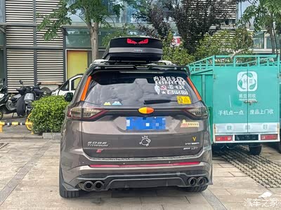

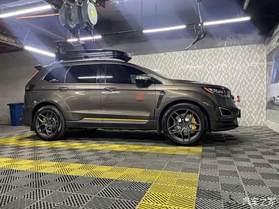

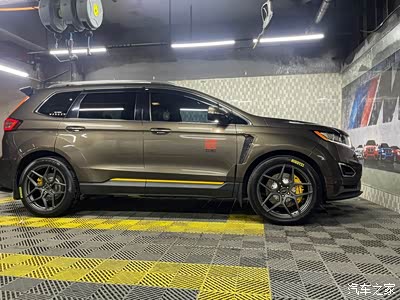

加了一个宽体
加了一个小尾翼
380盘配6活塞卡钳早知道上405盘好了

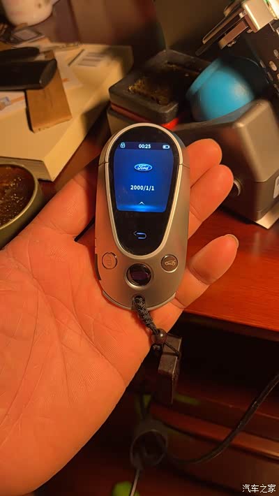

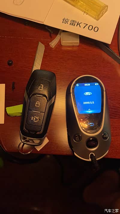

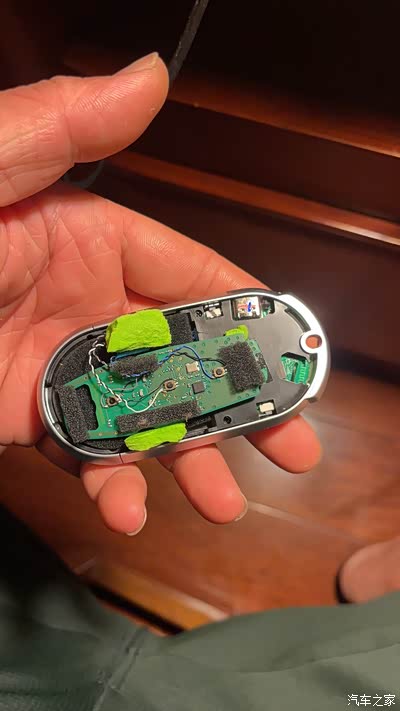

改液晶钥匙
改完后多了要是离4米自动锁车加自动升窗

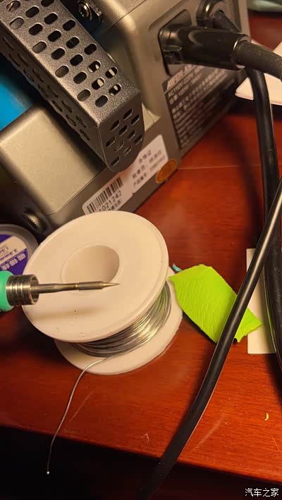

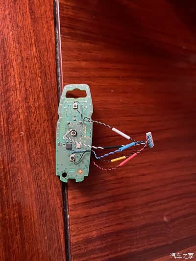

自己动手丰衣足食
把原来钥匙芯片焊接好

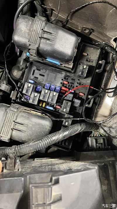

改了贯穿灯  下面有接线图
把保险盒烫一个小洞  把线穿过去 然后用橡皮泥什么的堵住洞  这样不容易进水
接20号保险

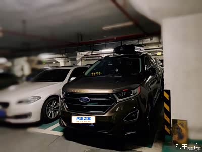

行李箱下了  下地库太费劲了  老容易剐蹭
