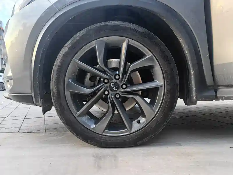

QX50的20寸轮毂外观没的说,怎么让他发挥最佳的性能就得看胎压了。
一、胎压调多少?
先说结果:四轮都是2.3bar。
