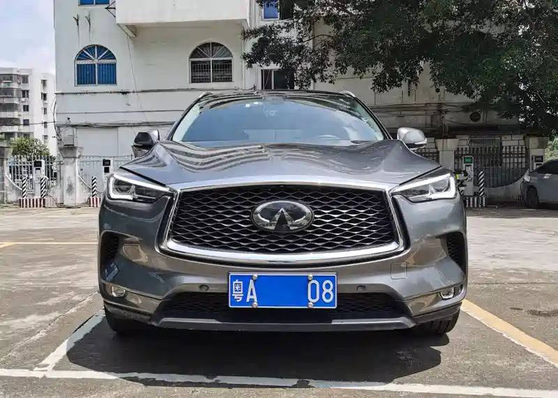

    QX50颜值绝对能打,作为车主自我感觉已经到了颜值的天花板。
    当然除了颜值外,动力和操控也丝毫不差。
★2.0t 200kw的VCR发动机动力绝对够猛。春节回老家开过单程1700公里,120速度仍然可以迅速超车不犹豫。市区内车速上了40也不比电车差。开运动模式还会有更强的体验。
★操控没开过性能车,但是变道反应快,车身侧倾小,开的爽,坐车的人也不会晕。低速挪车方向盘很轻,高速方向盘很重又可以保持方向的稳定。
