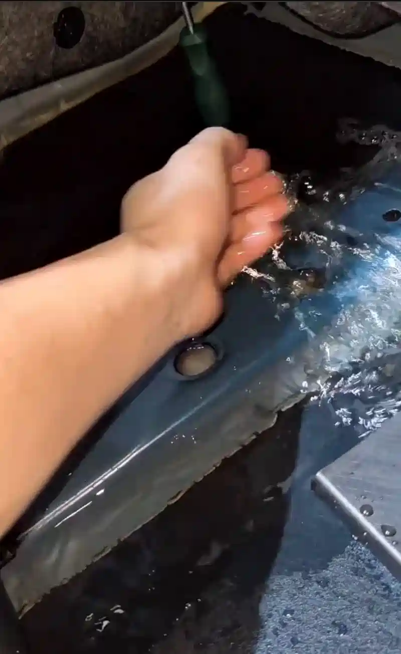

打开发动机舱,打开电池盖板,用小细刷头插入孔位,上面和下面都插进去反复清洗拉动,
建议先洗副驾驶位,操作容易,主驾驶位多了一个雨刮器,操作难度陡增!
啥也不说了,看图有多脏,堵了多少泥土在里面
反复清洗拉动了三遍,才把逐渐干净,也可以天朝窗口变注水冲洗,下面接口边拉动清洗效果更佳
洗了三四遍,接头已经逐渐看到很干净了,把其他地方的泥沙也刷洗干净
大针筒冲洗利器,上面打针下面拉动来回刷
已经非常通畅了,效果很满意
