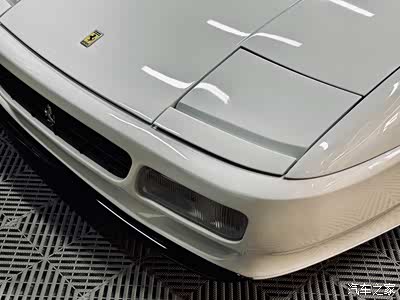

车到厂后不管咋样先拉出来照两张,粗看都挺好,细节经不起推敲,比如中网部分。

中网修了两天时间也是醉了,比下是否合缝。
