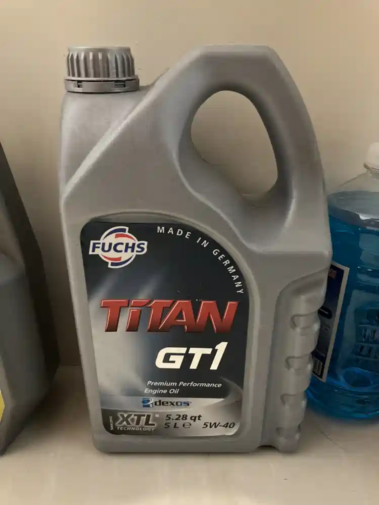

在4S保养了快4年,基本上5000一换,后来出保了就在外面保养了,现在在机油论坛混了一段时间,喜欢上水油了,这回依旧换的水油,去年这一锅是福斯的GT1 5W40,福斯GT1上车动力还是很强的,这个油跑高速不错,后段力量很强,个人觉得不软脚,粘度14.2算比较高的,不过没有4S的那种福斯静音,4S那个应该是泰坦全合成,在福斯产品定位中低于GT1的,GT1是118买的5L,外面找店换的工时50,机滤用的wix的57561和曼牌719 45一个厂子出来的,有钱还是买曼牌,曼牌没遇上好价,wix这个机滤京东买了四个,一个折下来23的样子。

上次用的GT1,感觉适合高速。
