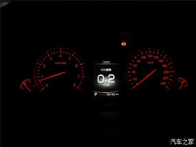

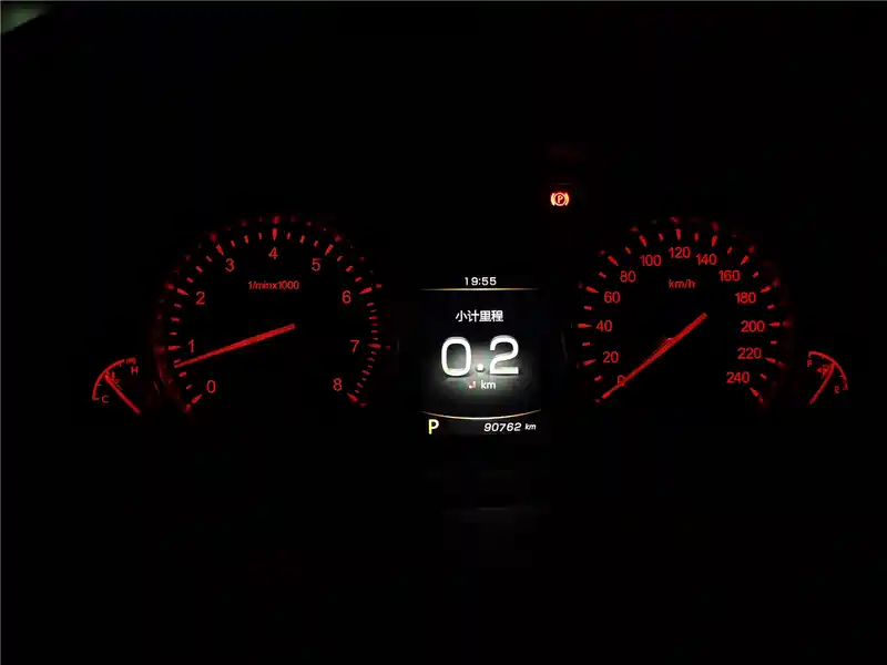

早期的仪表数据

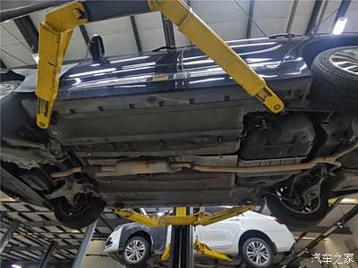

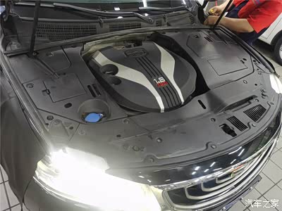

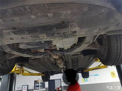

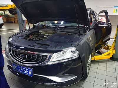

发动机舱那个需不需要装护板,这个有利有弊,利就是封闭性,减少粉尘,提升高级感,弊就是拆装麻烦

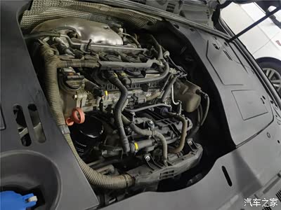

博瑞的1.8T发动机还是I比较靠谱的哈,至少比2.4的好很多

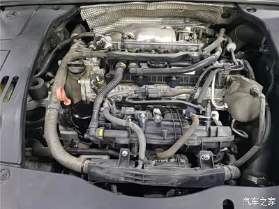

不过这台发动机构造还是有点大,看起来有点复杂的样子

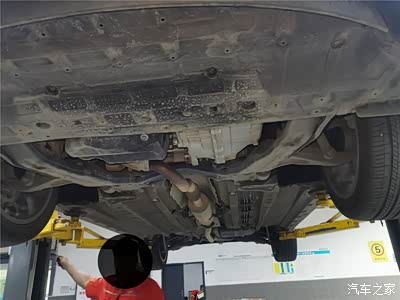

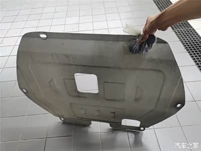

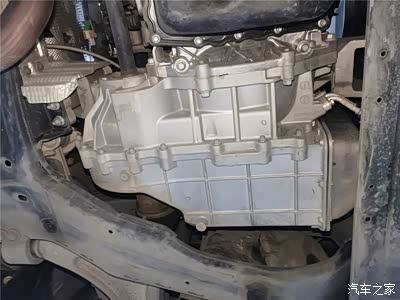

底部的变速箱壳体,干净吧,因为之前有安装发动机下护板
现在护板已经拿掉了,原因是车子行驶时,车架扭动,产生护板异响
铝的,很厚重

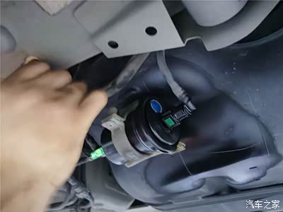

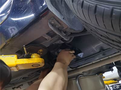

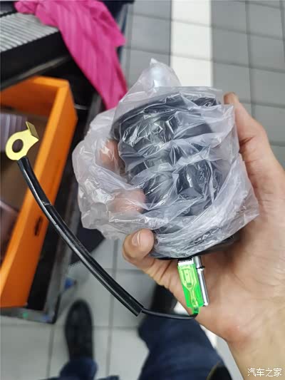

全新的汽油滤清器

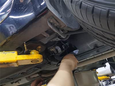

不难找,在汽油箱旁

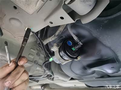

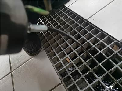

这条线是搭铁的

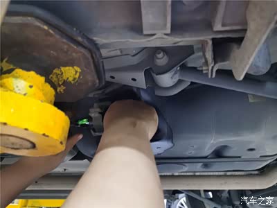

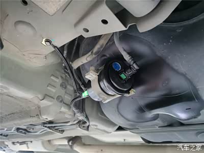

这已经是更换好后的样子

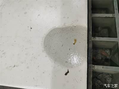

里面倒出来的油液,有点黑啊
残留的油液滴在地板上的颜色
