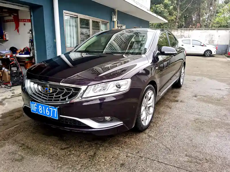

虽然是放在车库,还是有些浮尘,自己花10多分钟冲洗一下
高压水枪一冲一下就亮堂了
洗洗漂亮
后挡玻璃上水珠,晶锐40水珠反射的色彩很漂亮
漆面映照出来楼上影像很清晰

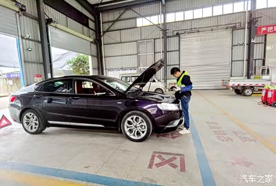

马上进行外检
外检主要查验随车三脚架、灭火器、反光背心(这些我的后备箱都是常备的)
检查发动机号、车架号、轮胎规格等
