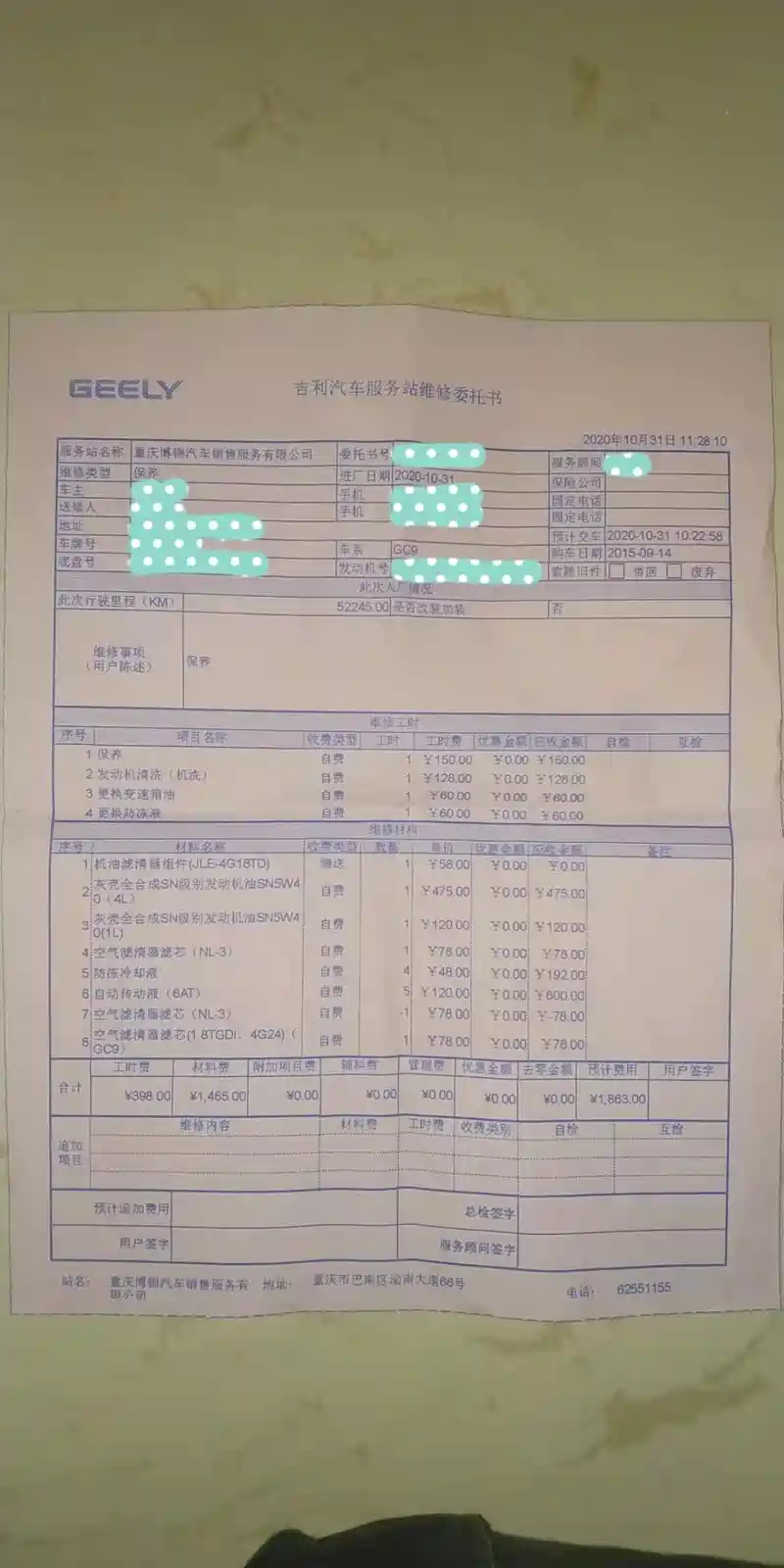

本人于2020年10月31日前往重庆博锦汽车销售服务有限公司(吉利汽车4S店)进行汽车保养服务,保养内容包括但不限于更换发动机机油、防冻冷却液、变速箱油等。
但在保养后的用车过程中,逐渐发现汽车在行驶时产生了一系列问题:
1、汽车在即将快要刹停的时候会突然产生换挡的那种顿挫感;
2、行驶过程中阻力变大(汽车加速无力、长下坡时速度不增反降、汽车滑行距离缩短);
3、汽车换挡顿挫时发出异响;
最开始时我是通过电话咨询的方式与4S店进行的沟通,4S店那边建议我再多开一段时间观察看看,但后来发现继续行驶一段时间后问题仍然未得到缓解。无奈之下本人于2020年11月20日前往重庆博锦汽车销售服务有限公司(吉利汽车4S店)进行汽车检查,最后工作人员的诊断结果是自动变速箱电脑显示存在故障码,判定是变速箱出了问题。但4S店以产生上述问题的原因在于自动变速箱本身,与保养无关为由,拒绝承担相应的保养售后责任,不予无偿解决汽车保养后产生的上述问题,要求我自行承担拆卸变速箱的检查费用以及变速箱的维修费用。对于4S店这种逃避责任的做法我个人坚决无法接受,随即在网上查阅了相关资料,最后4S店所使用的自动变速箱油引起了我的注意。

4S店所使用的变速箱油包装上只标注了“吉利专用自动变速箱油”的字样,既未标注具体型号,也无具体的变速箱油参数,要知道变速箱性能千差万别,不同型号变速箱的性能诉求也是千差万别。而变速箱油是变速箱执行换挡动作、散发热量和润滑齿轮的载体,自然要承担很多的考验。举个例子来说吧,自动变速箱要换挡时,都是控制电脑发出信号,而阀体负责执行。阀体的力量源泉则是变速箱油传递过来的液压力。我们知道液压力的大小和液体的粘度息息相关,如果粘度发生巨大变化,那么设计阶段所做的匹配、计算就全部失效了。
后来我通过拨打***吉利厂家客服电话进行了咨询,并且将变速箱油的型号通过短信发送到了我的手机中。目前我这款车型建议使用的变速箱油为福斯TITAN EG ATF 3292,与汽车保养手册上规定的型号一致。
后来我又通过浏览汽车之家大神的帖子https://club.m.autohome.com.cn/bbs/thread/ee3f545dd40f3c71/42238040-1.html了解到了ATF 3292这款变速箱油的技术标准。
并通过“吉利专用自动变速箱油”包装上仅有的执行标准Q/320584 FWJ002在网上进行了搜索,终于让我找到了这个标准具体信息。
毕竟不是专业的,对这些各种参数不是很懂,但光从粘度指数来看,“吉利专用自动变速油”的执行标准肯定是不如ATF 3292的执行标准的,并且“吉利专用自动变速油”上面无任何参数标注,难道真的是所谓的万能变速箱油,所有吉利自动变速箱都能通吃不成?
