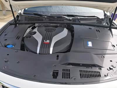

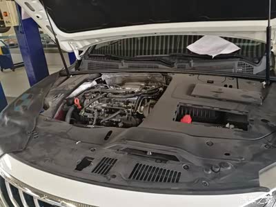

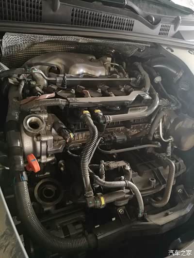

发动机舱被打开,经过一个月的使用,里面有层灰。

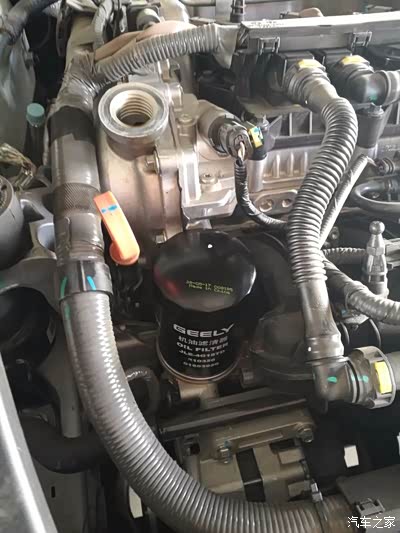

看见左边靠上一点的那个空了吗?跟换机油的时候就是从那里加注进去。 左边靠下的那个空,就是机油滤芯器的位置。
看家黑色的圆柱体了吗?那个就是机油滤芯了。

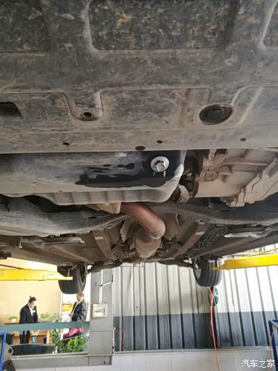

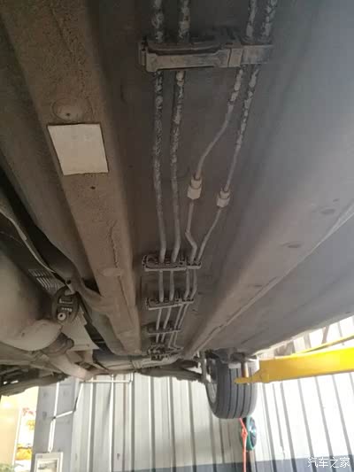

第五,首保要做的有哪些内容?首先,加固汽车螺丝。这个步骤直接影响我们车子的寿命,很多车子出厂的时候,会考率新车定型期,螺丝不会特别紧。对车辆发动机前仓内及全车的机械联结部位螺帽全部进行检查并紧固。其次,更换机油及机油滤芯。接下来就是轮胎胎面及气压检查。最后其实就是肉眼观察了:全车灯光是否正常,各种开关是否灵活有用,还有刹车油啊、防冻液啊、玻璃水啊、转向助力油啊,是不是有渗漏的现象,这就是一个隐患,如果不注意,以后就要多花钱了。还可能会影响车子的性能,烧坏发动机,所以一定要注意!另外一个步骤就是,师傅会把车子架起来做个底盘检查,看看车子的底盘有没有出现什么刮伤或拖底,一般情况下,新车是不会有太多问题的。
底盘检查,看看是否有剐蹭或者损害
线路不知整齐,有挖槽保护。

保养完毕后发动机仓里的灰不复存在,整的干干净净的,赞一个。

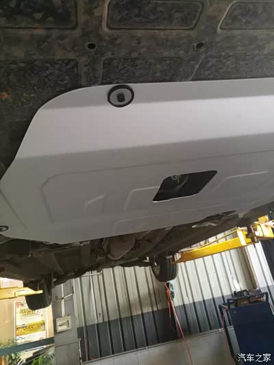

结算单。首保免费的,我加装了发动机护板,所以出了400块钱。爱车的心脏咋们还是要好好保护,是吧?
发动机护板,据说是钛合金的?我看像铝合金![]()
