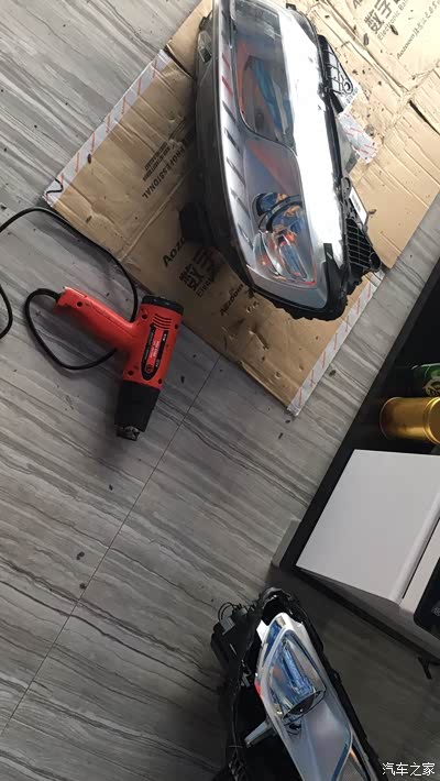

本人是旗舰车   觉得日行灯不帅  准备自己动手改一下试试看  来之重庆博瑞·山城之巅,废话不多说上图

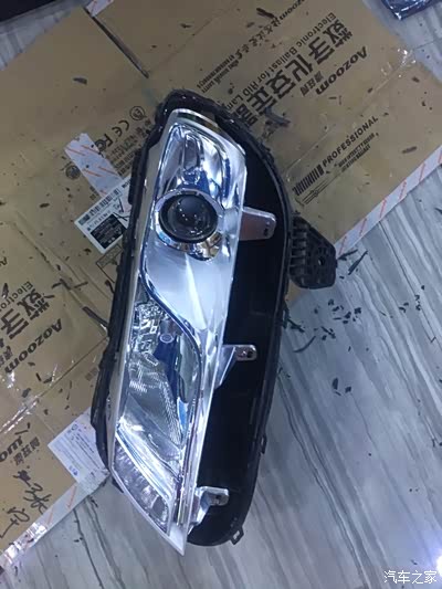

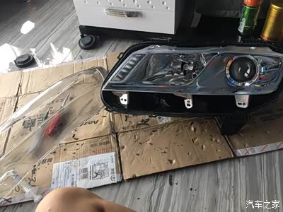

原车旗舰大灯   感觉一般般

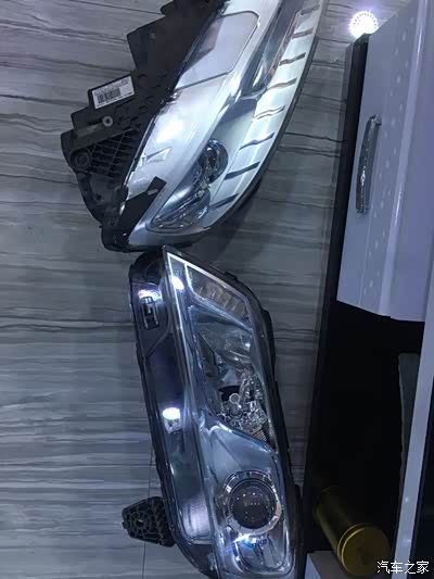

既然要作 原车旗舰拆了就不划算了  二手市场收了一对低配拆车大灯

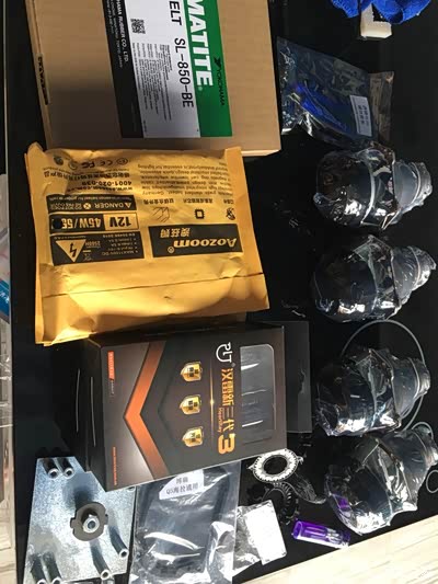

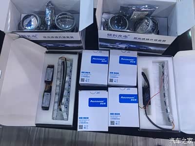

大表哥家买的 4透镜+日行眼泪灯  牌子请忽略

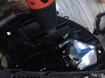

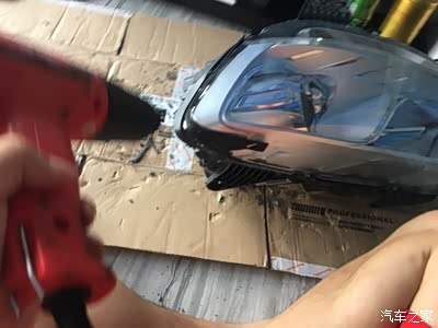

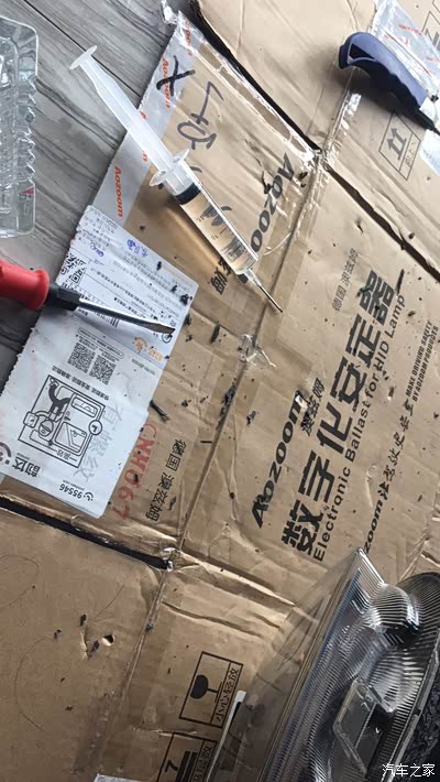

烤枪一把  没有烤箱将就用  有加热条也可以
一字螺丝刀  这个针管是什么呢?

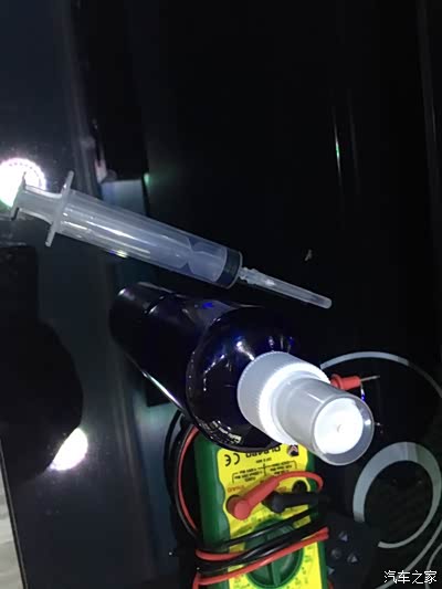

都说冷胶大灯破灯费劲 所以我准备了一样神药  上图的针管就是这个  大表哥家买的冷胶分离剂  到此准备工作完毕
给封口加热  如果是烤箱或者加热带 就比较好 受热更均匀  没有这个将就代替  加热后 撬开一个角落 滴入分离剂 跟着撬这走就行了   由于两手在干活就没办法拍图了

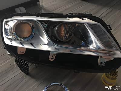

半小时后只只听见卡的一声就这样的拆下来了
烤枪真费劲 大部分时间都在加热中度过

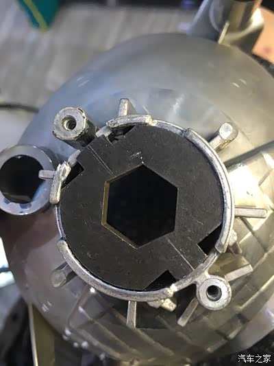

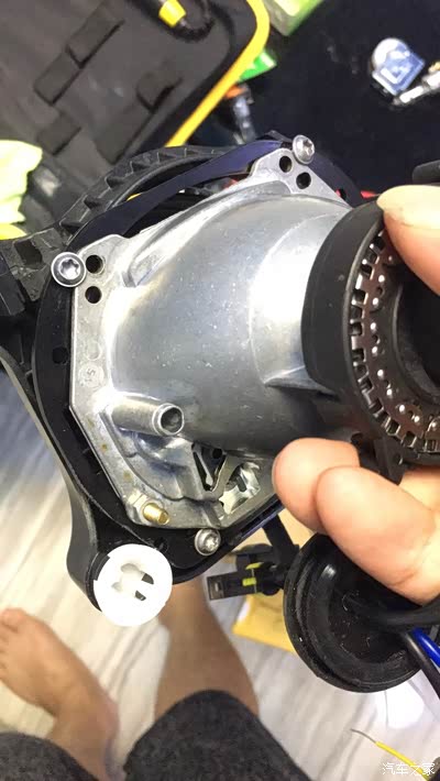

壳子破开之后 会看见几颗螺丝  米子螺丝  这个工具不常见

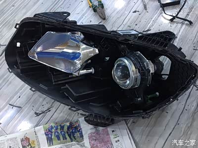

装饰罩拿掉之后是这样的 原车有个透镜  背后有4颗米子螺丝 拆掉透镜就能拿下来了
由于左边弄得事后忘记拍图了 就拍右边的了

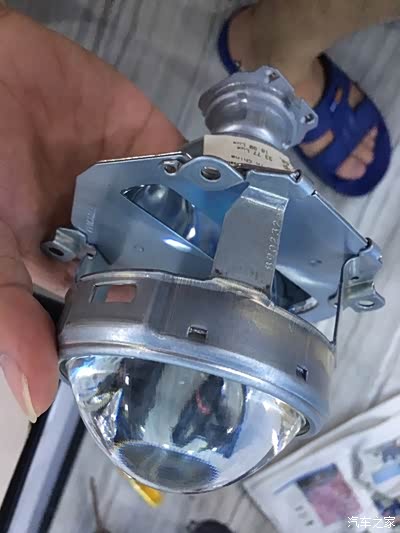

原车的透镜  朋友们你们说 这个地道不地道啊

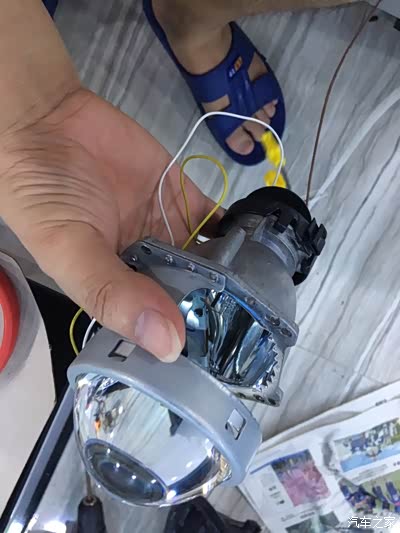

准备换上去的透镜

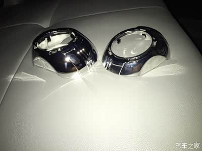

看起来透镜装饰盖子要割一下啊 还好我买的扁的
右边个割好的 左边没有割
好看不好看 我觉得还行  太累了 明天再装日行灯了

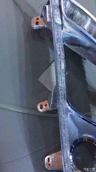

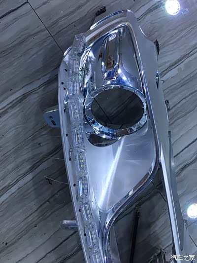

划线 准备打孔装LED
孔打好 铁丝穿过去  然后一个扭一个 纽在一起 前面在打点胶 就相当稳固了

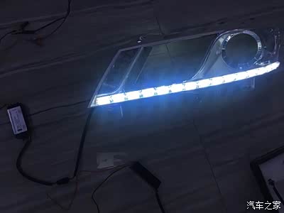

先来测试一下哦
天使眼也装上

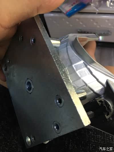

拆透镜支架 装透镜  给固定卡扣加热 然后 使劲撬 就掉下来了

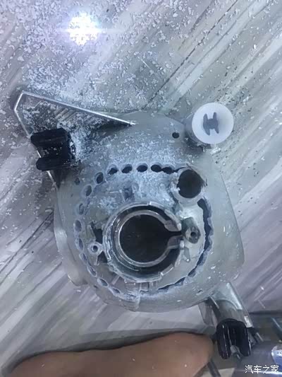

烤枪加热固定底座 拆掉 灯碗 打孔安装

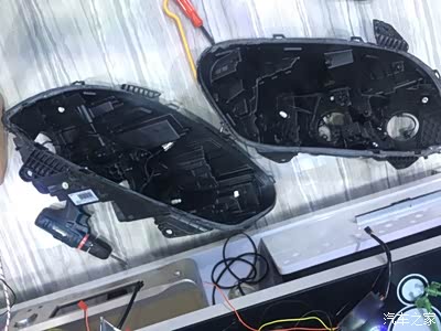

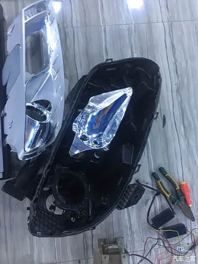

全部拆掉 等待安装  由于之前买的灯退了 等灯倒了在更新
新的到位 准备安装 牌子忽略

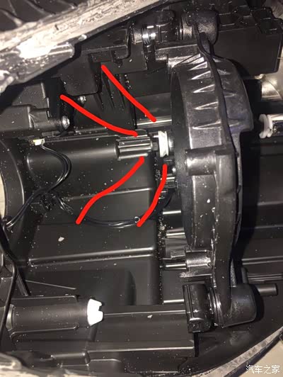

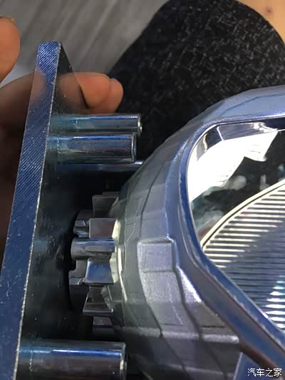

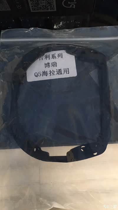

博瑞专用的近光支架 没这个支架近光无法拧螺丝

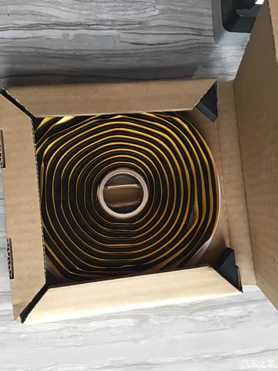

蛇胶 封灯的时候用的

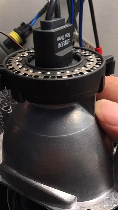

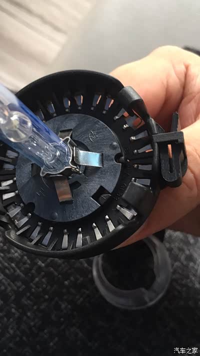

卡扣搬开 套在灯线束上 然后缺口对准点 塞入透镜 顺时针旋转 到尽头
就这样装好了
先把买的透镜支架装在透镜上  然后再把支架装在原车支架上 就 OK了 放在变上  等一会装在灯壳底座上就完了

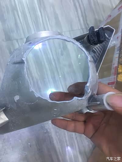

定位准备打孔
定位完毕 转头穿过孔打在灯碗上
打完之后拆掉定位板画圆 准备割掉底部 没有开孔器 这样也行
尾部割掉了

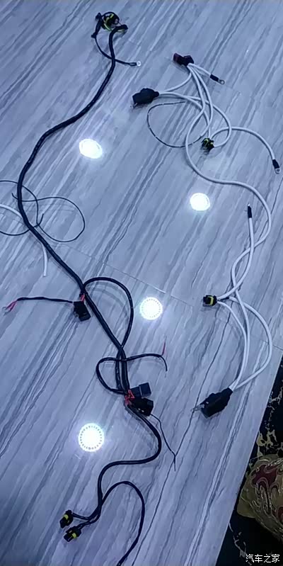

左边黑色是淘宝买的继电器线束 线小容易发热  保护管不耐高温不阻然    右边白色自己制作的线束 3平的线  300度耐热保护阻燃管  打火机都点不然   改灯这个很重要否则自然了都不知道怎么回事

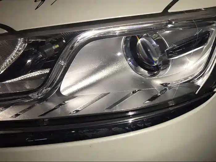

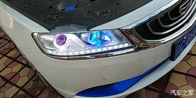

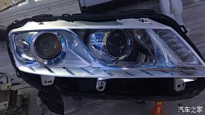

装车完毕  日行灯就是这样的 转弯的时候天使恶魔眼关闭  灯带变成黄色流水
近光 4个灯在同一个焦点 空了调一下 反正亮起来了 ??
远光  还没调的
