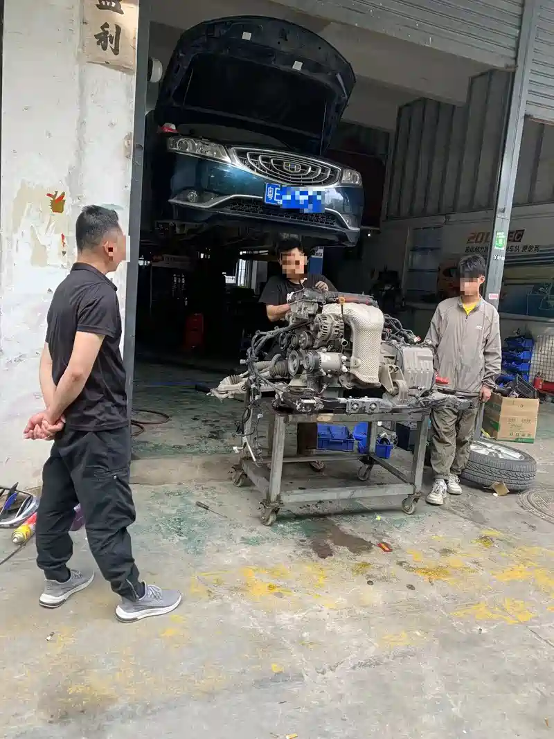

拆发动机

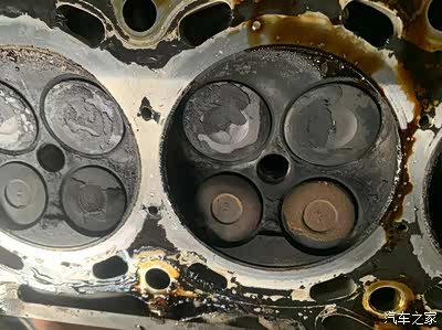

积碳太夸张

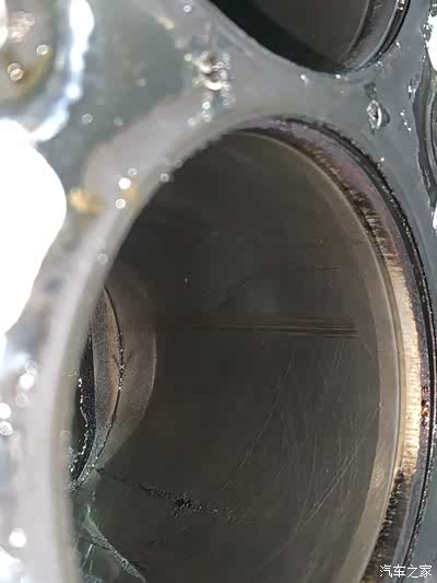

拉缸

积碳
积碳比树皮厚
积碳比树皮厚
拉缸
