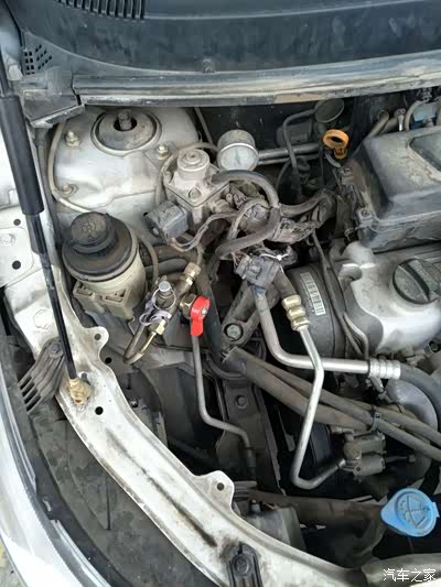

今天加气时间照的
四川这边改气有电子标签
加气的位置,撑杆塑料头断了,焊一个螺丝

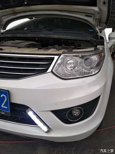

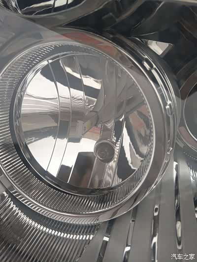

大灯LED

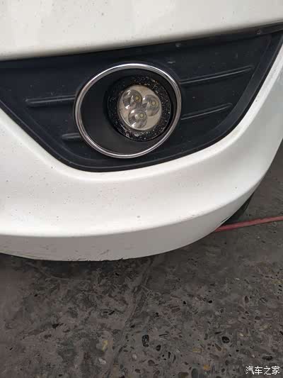

雾灯ceer3t6
日行灯

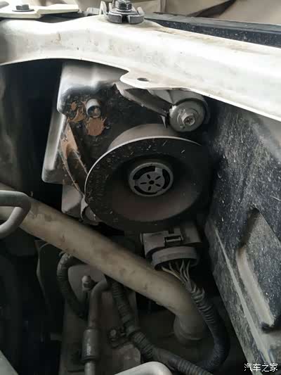

大灯散热风扇
