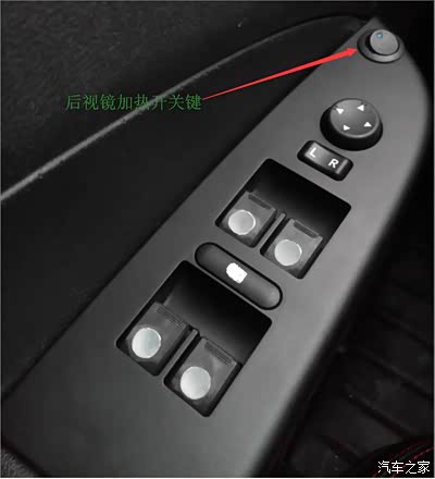

闲的**找点事玩玩、晚上开车操作升降窗玻璃开关要靠摸一会才能确定控制哪个车窗的升降、反正也是闲的、找点时间自己加上夜光灯玩玩、改装后看看效果还行、晚上开车再也不用摸很久才能控制升降窗按键了。【因为我不分昼夜常用车觉得很有必要改一下、如果是晚上用车少可以略过
】。改装之前需备如下材料、电洛铁、贴片LED发光二级管 、贴片电阻参数2-5K 参数越大亮度越弱相反越亮, 透明塑胶棍。因原车按键不是透明的就算有灯也不会透光出来,以上材料我公司都有不用买
可以省掉很多细节。好了废话不多说下面上图。

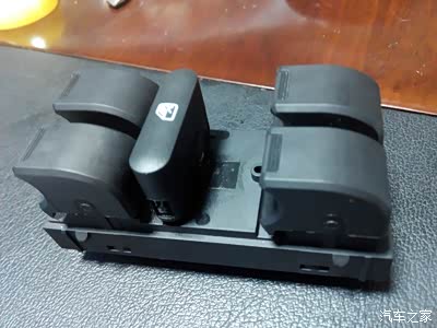

开关总成未改装之前

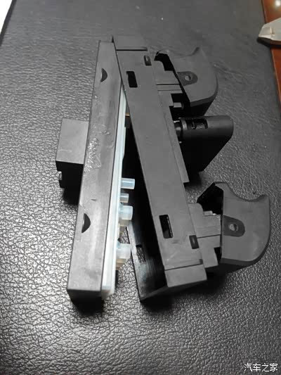

开关总成未改装之前拆开

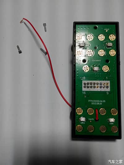

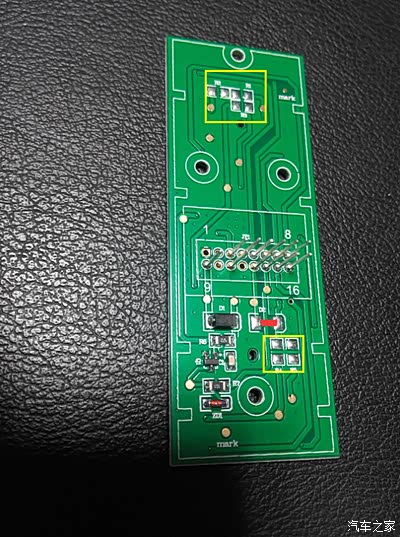

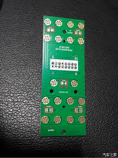

拆开后的电路板、红色框内有预留安装LED灯位置
拆开后的电路板黄色框内有预留安装电阻位置、图中有一条红色的两点要连通才行。
电路板已装好贴片LED灯【注意LED灯焊接要分正负极】
电路板已装好贴片电阻

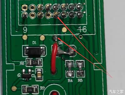

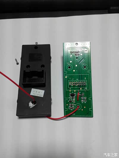

如图红色箭头指向位置就是空脚、也就是原厂预留接LED正极用的、这根正极线要自己外接ACC电或者直接12V电都可以。负极不用接电板上已有固定的,

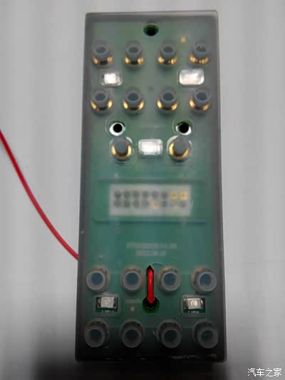

电路板已加装好配件套上导电胶
图中红色线就是外接电、我的接ACC  15A的

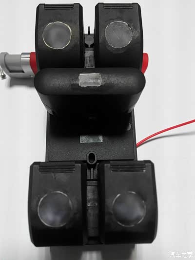

开关按键总成拆开后按键打孔再填上透明材质的塑胶,可根据自己爱好做成啥形状都好、能透光即可。

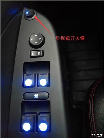

已改安装完好、未通电效果图。
这是白天照、电阻我用的是2K参数所以灯光很亮。

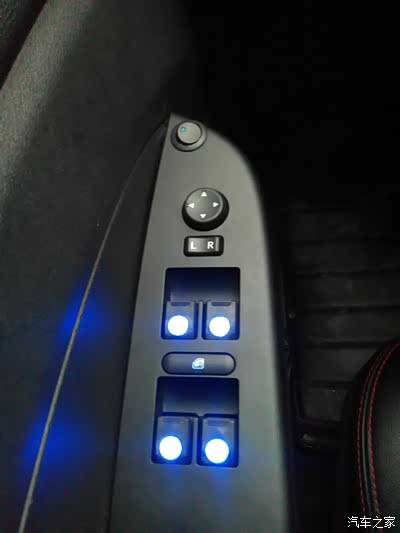

晚上效果、【不需花一分钱就有高级车才有的功能、哈哈】不喜勿喷哈。
后期再研究【锁车自动升窗】功能 希望可以实现。希望有经验的大师们多多指点及建议。在此谢谢了。
