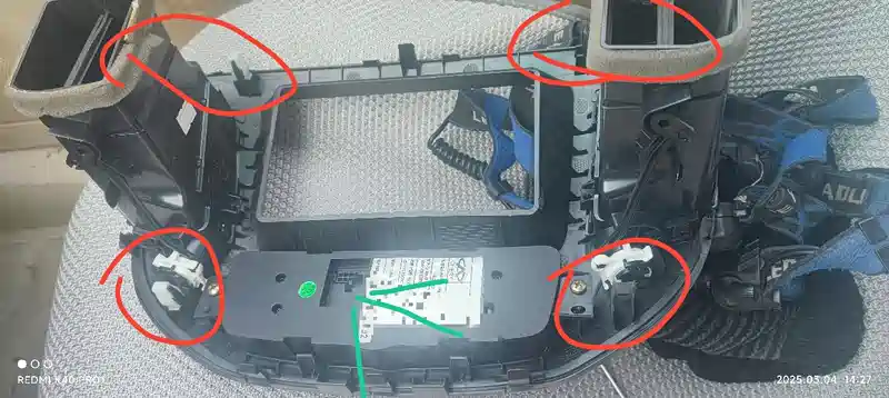

首先拆下导航
导航的前置面板都是卡扣的用塑料的敲板慢慢敲,红圈标注的是卡扣位置,下面两个上面四个,可惜没怎么敲好敲坏了两个!绿色箭头的位置是有个插头的就是按键那个!敲下来后慢慢的往外拉,然后拔掉插头
