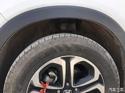

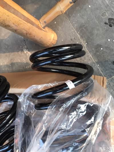

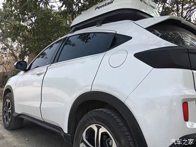

总的来说这个车很不错,就是地盘有点低,后排满座,直接沉下去了,所以今天给他换了,4个增高弹簧,增高4公分,妥妥的

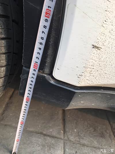

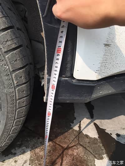

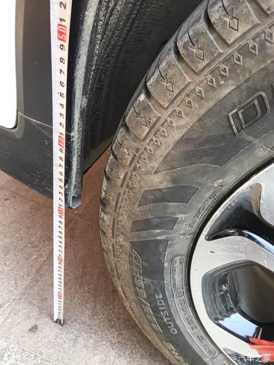

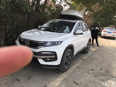

两个前轮未换之前的高度

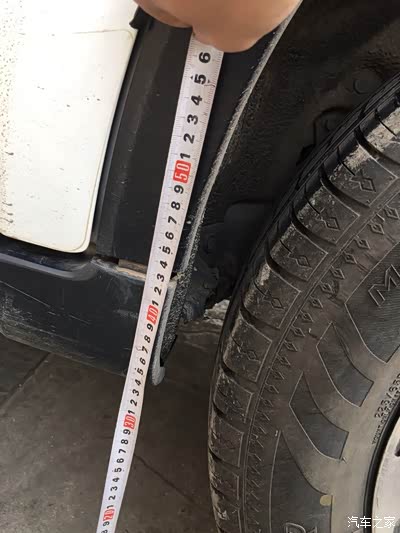

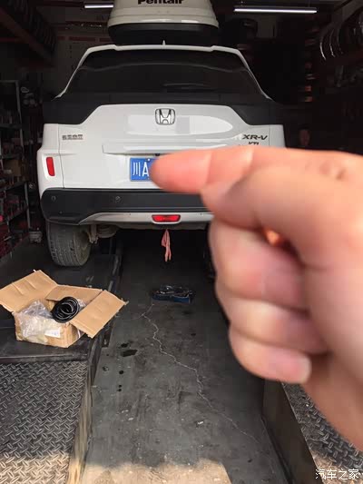

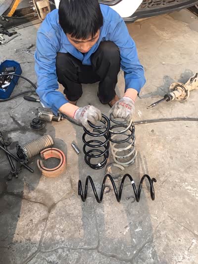

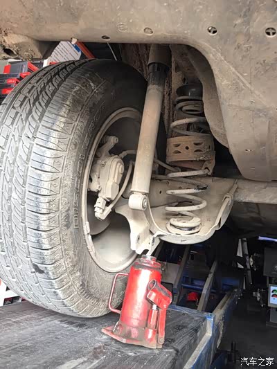

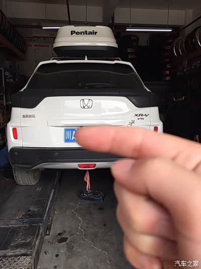

换好以后马上换后轮,

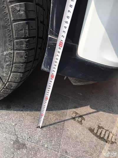

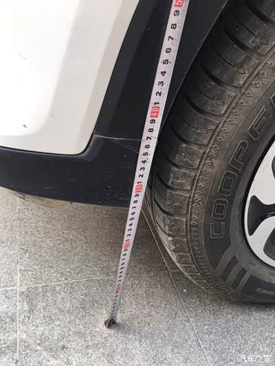

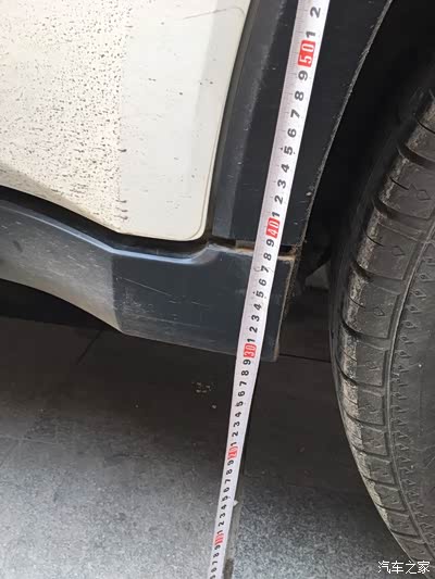

没有换之前的后轮高度,^_^

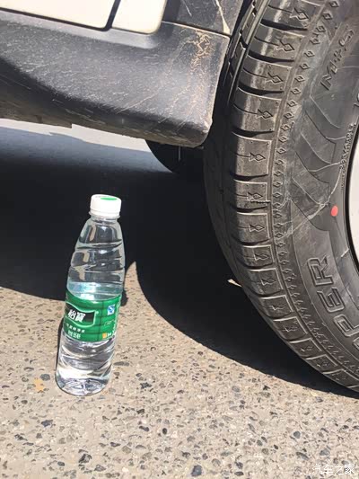

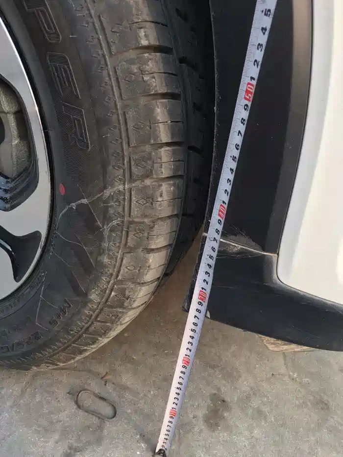

换好以后,

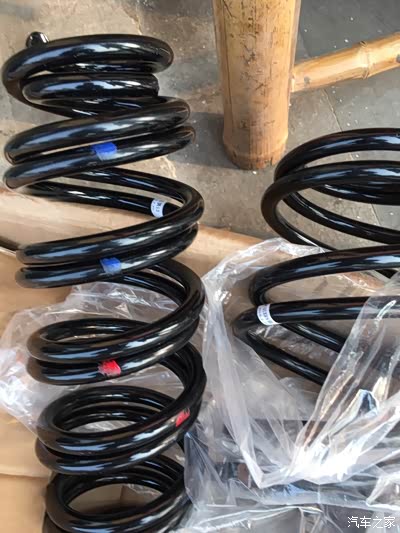

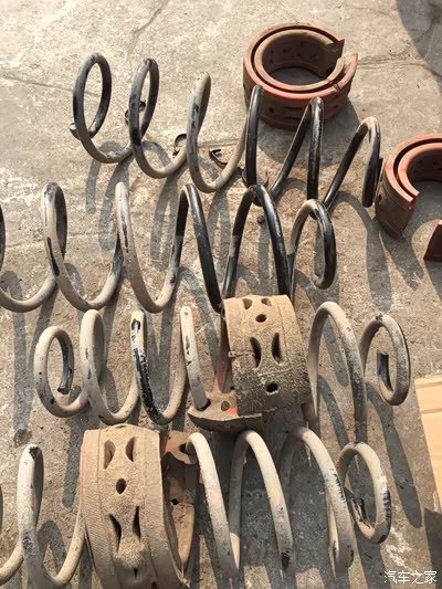

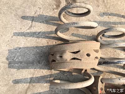

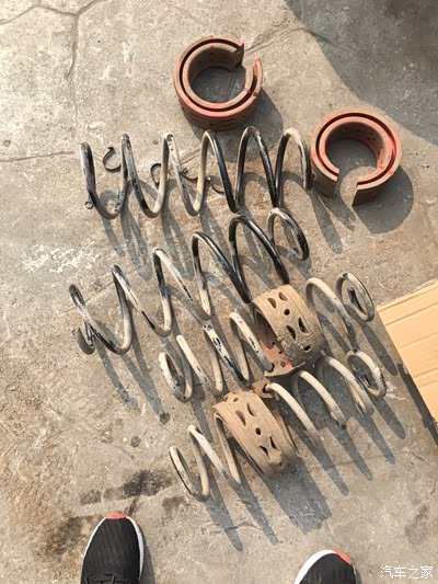

原厂弹簧,说句实话,这个弹簧缓冲垫,没有一点毛用,浪费我75一个,买个弹簧才100块,今天换弹簧,工时费就用了200真贵,弹簧网上买的,比原厂弹簧硬度感觉增加了50%挺硬的,高度总体增加4公分,过年以前换了4个轮胎225/65/R17的,高度增加2公分左右,现在车整体增加6公分,
