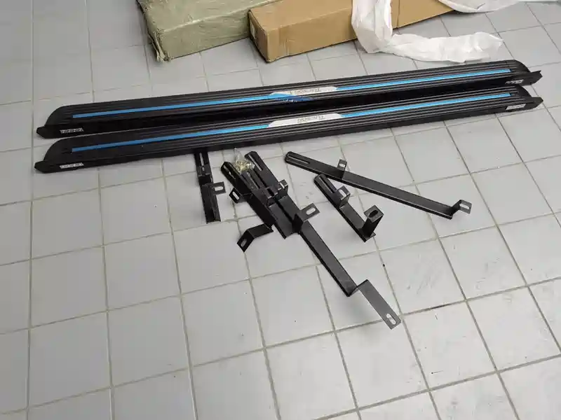

这是还没安装的踏板和支架,先装左右踏板
装踏板是装在侧边梁下面,所以要把车子顶起来
原厂有预留螺丝孔,顶起来之后找到螺丝孔的位置,把支架和螺丝固定好位置,一共有6个支架,每边3个。
这个是支架是螺丝
这下面有两个螺丝孔,一个在边上,一个在里面,为了位置不装错,师傅到车底下固定另一边的螺丝
中间的位置有一颗原厂的螺丝,要把这颗拧下来,然后支架和螺丝装上去
支架装完就是这个样子,支架装好之后把踏板放上来
支架安装好后,把踏板放到支架上,踏板再做固定就可以
固定方法是:踏板上的螺丝孔要和支架上的螺丝位置对齐,对齐之后拧紧螺丝就安装完成了,另一边也安同样的步骤进行安装就可以了
