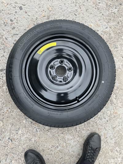

途胜L备胎放在后备箱下方,部分越野车的备胎悬挂在车后方或者底部,不管是后方还是底部都有被盗窃的风险。

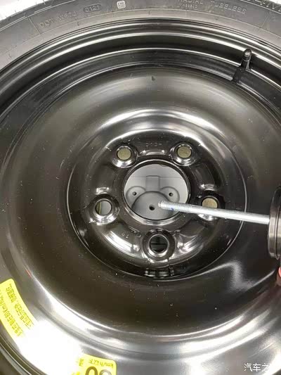

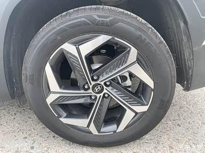

备胎的钢圈是铸铁的,用吸铁石能够吸住,尺寸也比原来的轮胎小了不少

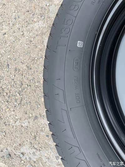

备胎的生产日期居然是21年第一周的,比我在车呼噜上的轮胎早了近3个月…果然是备胎,验车光看外在了。

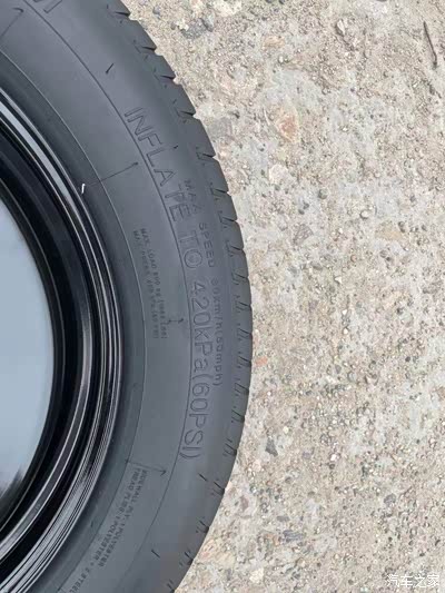

他的标准气压是420kpa(60ps),再看看车的标准气压表,比原车轮胎高了不少。
最下面一排就是备胎的信息

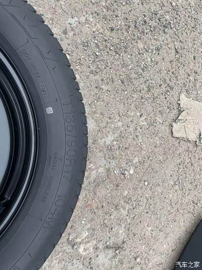

再来看看他的最主要的参数,T135/90 R17,备胎宅了10cm,扁平率也高了30,轮毂小了1个号。

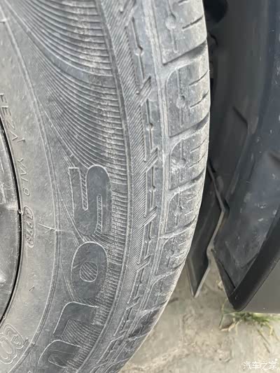

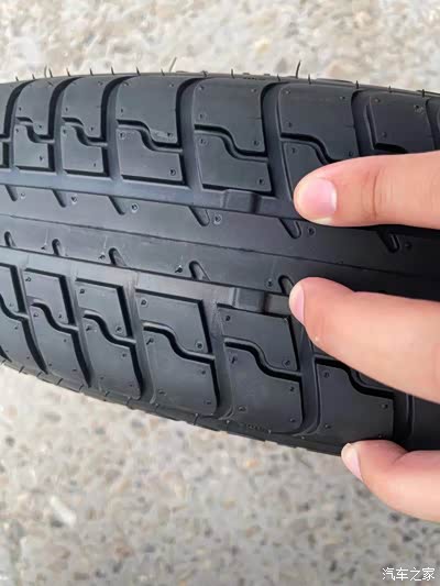

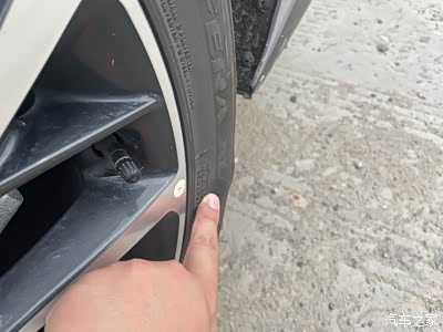

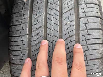

备胎也有使用磨损线,到了这个线,就需要更换备胎了。比原尺寸的薄了很多

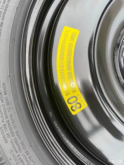

备胎还有几个使用限制:
1、速度不高于80km/h。这还能好理解,毕竟只是应急用的备胎。两只脚穿不一样尺寸的鞋肯定难受,高轻度使用肯定对底盘和传动轴产生损伤。
2、里程限制,尽快更换。理由同上,时间长了会对底盘产生损害,最优情况是100公里以内换回标准胎,但如果距离较长则需要进一步放慢速度,并隔一段调换备胎位置。
3、最好用在非驱动轮。非全尺寸备胎负载质量小,也就无法提供和标准胎同样的抓地力,所以不能用在驱动轮和转向轮,否则容易出现跑偏的现象。

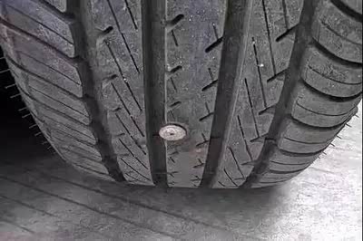

当汽车轮胎气压报警时,检查下是否扎钉子了
扎了钉子,有些可以继续开到修理店,有些就不行了,如果强行开的话很可能轮胎就废了。这个时候就需要换上备胎

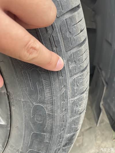

另外还有轮胎老化,很多人不注意轮胎老化问题,轮胎是橡胶产品,在空气中会逐渐氧化,轮胎开裂,当轮胎开裂到一定程度,整个轮胎的会炸裂
就像家里另外一个车的轮胎13年的,至今已经8年了……不学习下,可能这个 胎会用到爆
轮胎的寿命也受磨损限制,也是看这个磨损线。
