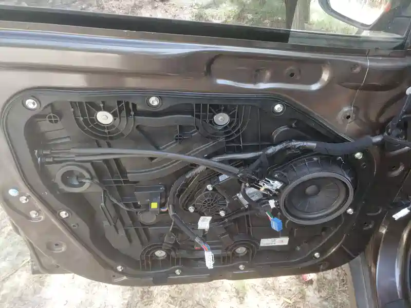

车子是16年4月份买的 到现在跑了3万公里。之前发动机热了以后老是有规律的抖动,去4s升级一下发动机程序以后一点都不抖动了,平稳的很,但是一个没看住,小工把变速箱电脑给我升级成S5了。悔死了,完全没有我S1时候开着猛了。哎,以后出好的更新在升级吧。只能这样了。一直就想弄玻璃一键升降,以前开的德系车全车都是一键升降,途胜这个老别扭了。就是一直懒得动。这回正好主驾驶玻璃一晒就不能自己升起来,正好拆开检查下。
拆开门板,把各种插头拔下来
把门板放在后面,一会还要换升降器开关。
